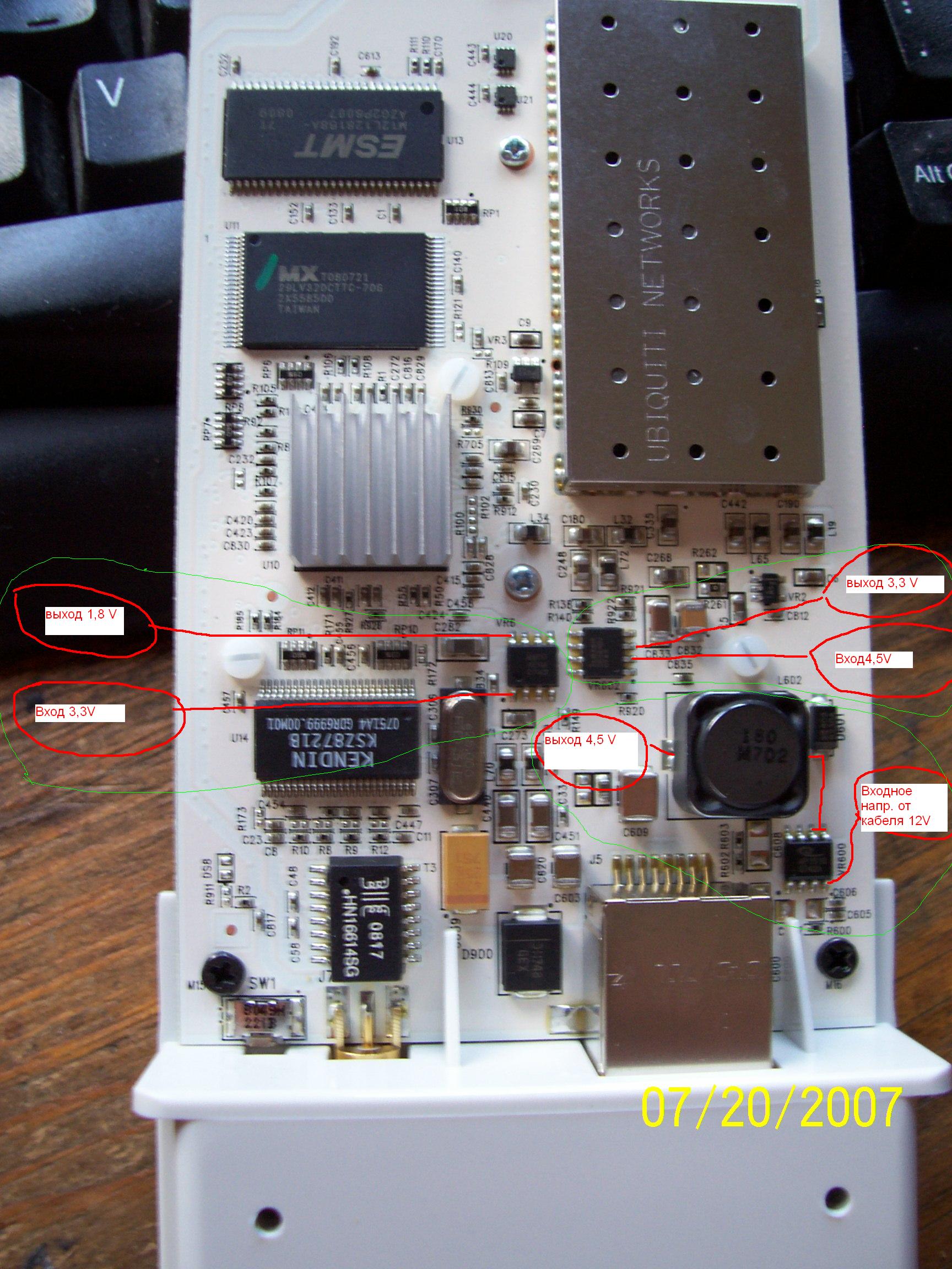

вчера установили нанос 5, мощность 14 Db, он не проработал и суток перестал пинговаться.
Сняли устройство привезли начали проверять.
индикаторы PWR и LAN горят, устройство не пингуется, на сброс КНОПКОЙ не реагирует.
Попробовали восстановить прошивку, ввели нанос в режим Red boot, начал пинговаться на Ip по умолчанию,
С tftp пытались в него залить по новому прошивку, заливка доходит почти до конца и ошибка.
Разобрали устройство, в нем очень сильно греется микросхема с 8 ножками (на ней 8807 AENA 0814)
или она вышла из строя или ее что то тянет.
Есть у кого схема нанаоса? Есть нанаосы у которых нем мощности, может удаться собрать из нескольких один рабочий..
Может кто может что посоветовать?
начинаем ремонт наноса
с утра выяснил что делают микросхемки с 8 ножками
всего их 3 штуки
1- AME8807AEHA
2- AME8816
3- AP1510
доки на них здесь
http://www.datasheetarchive.com/AME8807AEHA-datasheet.html
http://www.analogmicro.com/English/Datasheet/AME8816.pdf
http://pdf1.alldatasheet.com/datasheet-pdf...ACHIP/AP1510.ht
общем обычные регуляторы напряжения.
прилагаю рисунок с напряжениями которые должны быть на рабочем наносе.
горячими на плате должны только процессор и высокочастотный модуль
остальные элементы теплые за счет вышеописанных частей.
