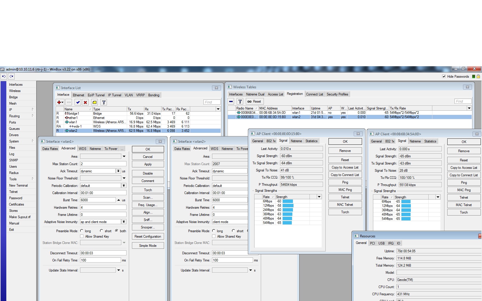

whitenoise Posted December 24, 2009 Posted December 24, 2009 Я сделал тест. Реал траф + фтп трансфер. 78mbps HD, ping 300ms... Вставить ник Quote
ice_m Posted December 25, 2009 Author Posted December 25, 2009 (edited) Я сделал тест. Реал траф + фтп трансфер. 78mbps HD, ping 300ms... на routerboarde у меня получилось 73-75... burst и frame size не менял пока... так что вполне нормальный результат, если учесть что у вас х86... спасибо за скриншоты и сообщения... Edited December 25, 2009 by ice_m Вставить ник Quote
