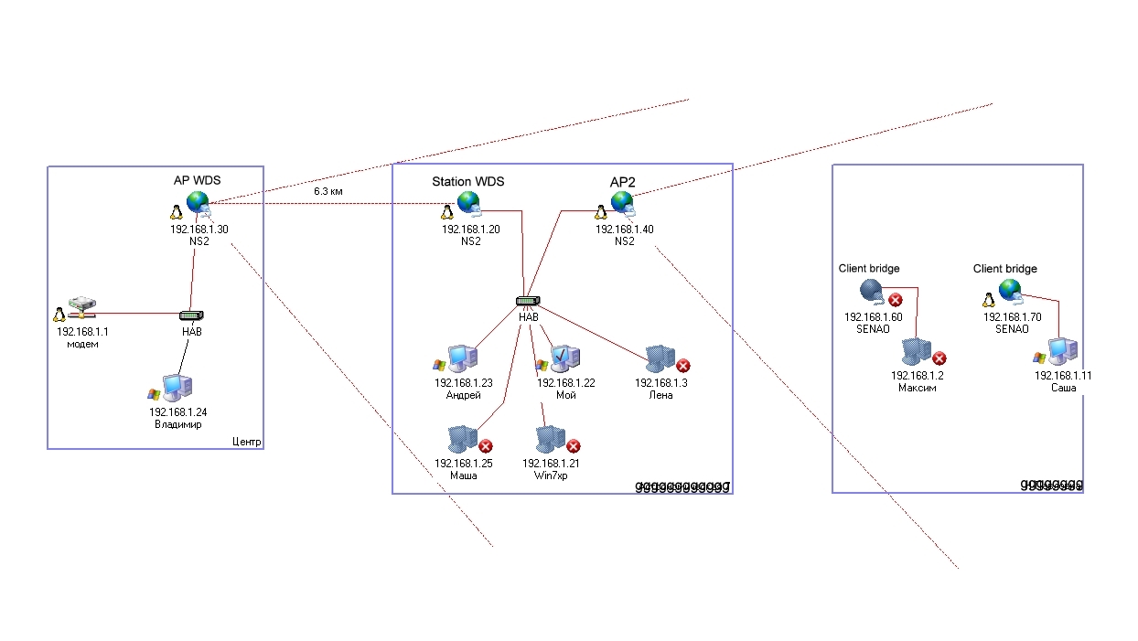

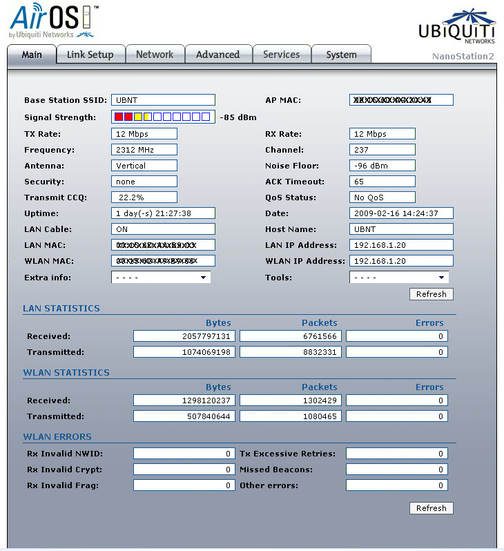

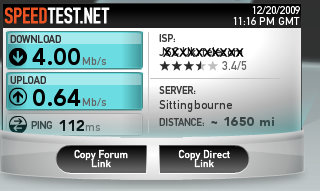

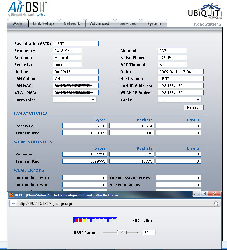

mehanikw Posted December 21, 2009 Posted December 21, 2009 Думаю, что данная тема будет полезна как новичкам, так и спецам. Получили сеть. Работает, но, на мой взгляд, не правильно. По мосту приходит 4Мб. Мост работает на встроенных антеннах. Что делаем сначала? Наверное оцениваем топологию сети. Хватает ли нам 4Мб? Потянет ли мост на встроенных антеннах эту сеть на таком расстоянии? Будем ли приращивать абонентов? Как организовать раздачу существующим? Вопросов много. Ну ладно. Схема сети есть. Начинаем копать. Смотрим что у нас представляет собой мост. AP WDS Station WDS На модеме имеем заказанную скорость в 4Мб ( когда меньше, когда больше, но это- от провайдера). Судя по показаниям на мосту-мы их получим. Проверяем: Сигнал слабоват, но устойчив. NSки в прямой видимости с перепадом по высоте примерно в 20 метров. При установке это не приняли во внимание. В настройках NSок всё выставлено по максимуму. Есть ли нам смысл выставить NSки в одну плоскость, что бы убрать перепад высоты в 20 метров? Исходя из того, что на встроенную антенну NSка работает на 5 км (взято из выводов и рекомендаций нескольких источников) и мы находимся на самом краю зоны её действия, то, наверное, юстировка NSок даст нам не большую выгоду. Очень не большую. Но мы можем сыграть на частоте. Переход на 2400 даст нам ещё немножко. Шифрование канала выключено и включать его не стоит на таком сигнале. Алгоритм у нас EWMA. Наверное есть смысл установить Conservative. Что ещё мы можем сделать для улучшения работы моста не вкладывая, пока, никаких средств? Вставить ник Quote
gooel Posted December 21, 2009 Posted December 21, 2009 Подсчитайте зоны Френеля, если не влазите то переставляйте точки, попробуйте поискать менее зашумленный канал. А вообще на 6.3км наносы ставить... не является залогом качественной связи. Вставить ник Quote

zulu_radist Posted December 21, 2009 Posted December 21, 2009 NS явно работают на пределе. Попробуйте поставить внешние антенны. Вставить ник Quote
