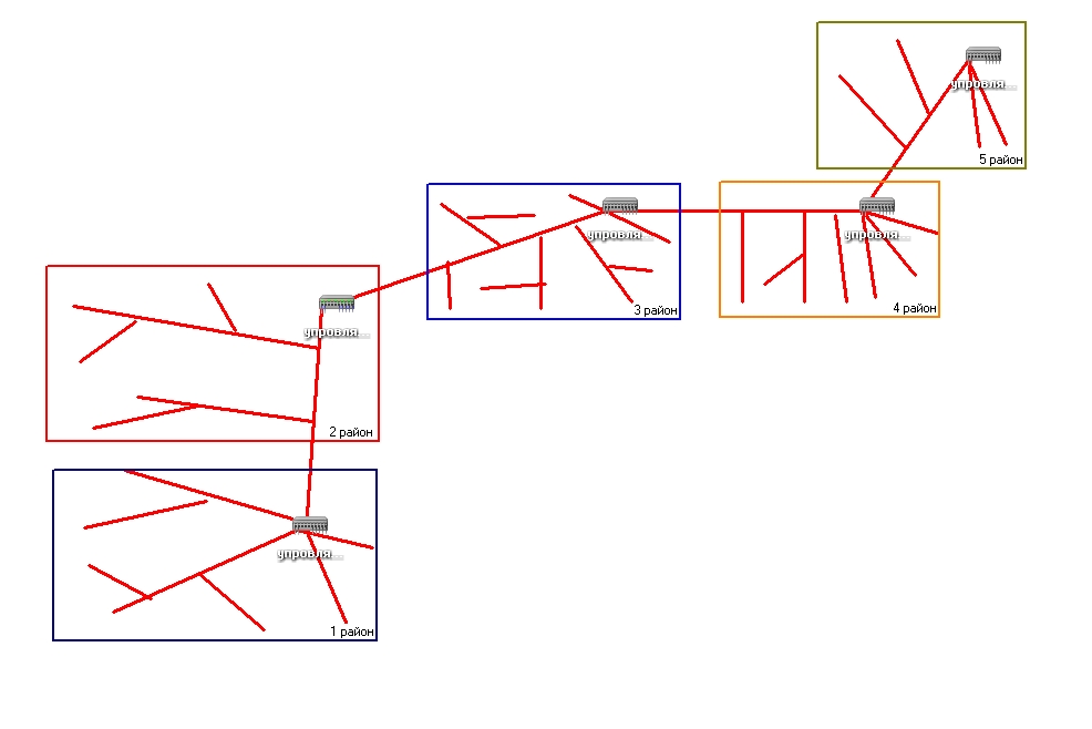

помогите знающие, как разбить сеть на vlanы???
один влан на район!
что бы абоненты находящие в этом районе имели тот же vlan
сеть построена на общий шине, на каждый район стоит управляющий свитч sprinter tx-19, по шине между sprinterami стоят не управляемые свитчи, от sprintera уходят тоже линии на не управляемом оборудование
Ствиш аплинковые порты смотряшие друг дружкой в/на sprinter tx-19 тегеруемыми(транковые), все стальные на коммутаторе не тегируемые(акцес). Но при твоей схеме не получаеться райононезависимой сетки, так как нет отдельных аплинков между управляемыми коммутаторами и в тех что есь находятс обычные мыльницы а для них необходим VLAN №1 иначе пакеты с этих мыльниц не дойдут куда надо допустим до сервака с инетом или игрового.
Вланы нужно терминировать на L3-коммутаторе или маршрутизаторе, к которому должны быть подключены свичи, поддерживающие 802.1q. Т.е. сеть должна иметь древовидную топологию. А зачем при небольшом числе пользователей какие-то вланы? Проще пока настроить ACL и резать мусорный трафик на портах коммутаторов. Умеет ли ACL этот Sprinter? Если нет, то продайте его и купите нормальные свичи.
