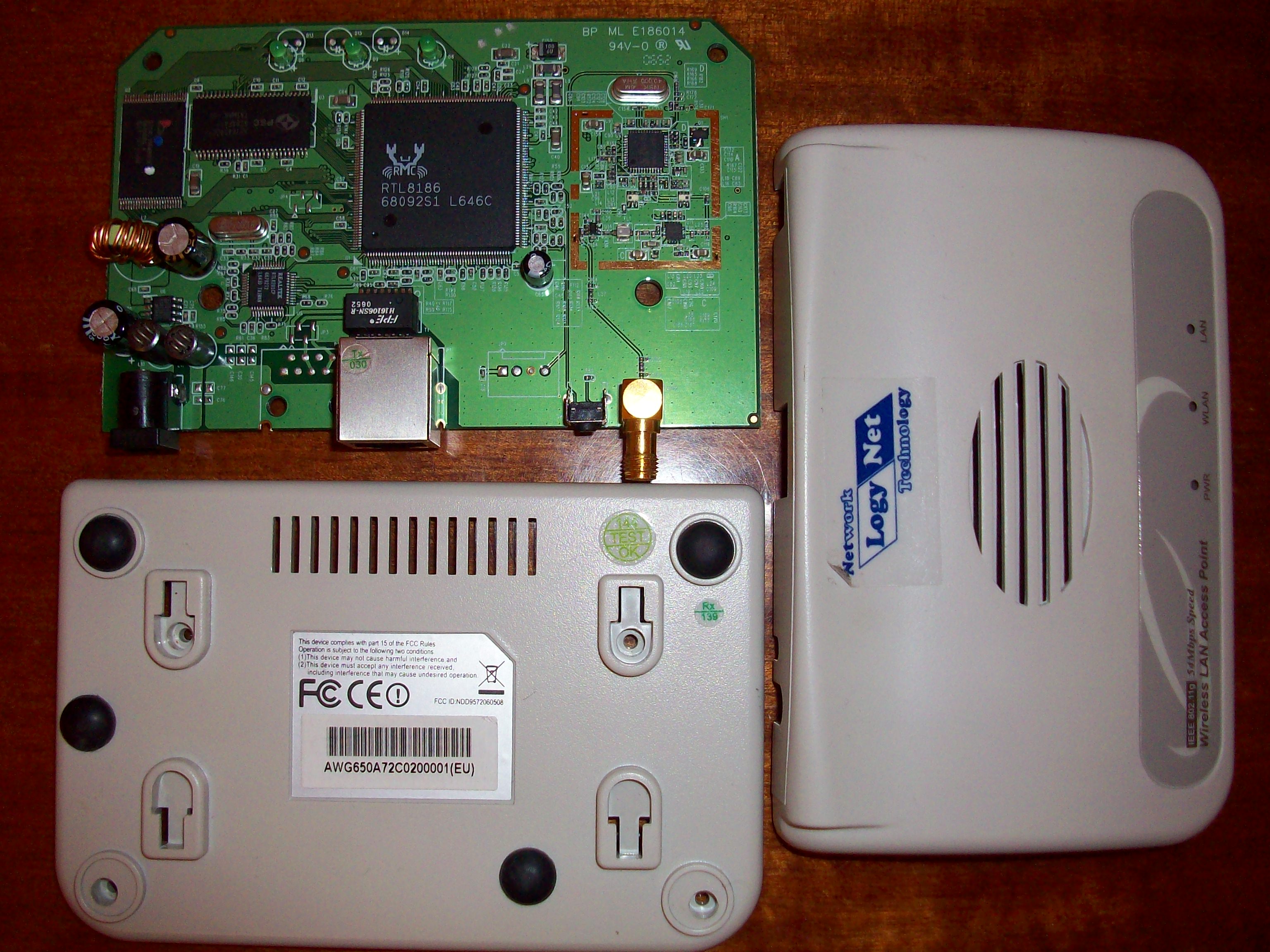

Ребята только строго не судите, в общем, попалась мне в руки радиоточка с таким названием AVG650A построенная на базе RTL8186. Проблема такая, ни как не могу попасть в настройки этой радиоточки, сброс на заводские настройки делал, DHSP она не раздает. Только вот по WLAN зацепки есть (название сети вещает «default», и прога которая идет вместе с моим WIFI адаптером определяет M.A.C этой радиоточки). Ни кокой толковой инфы про этот девайс я не нашел, может кто ни будь встречался с токой штуковиной????

Фотка из серии "найди 10 отличий"
