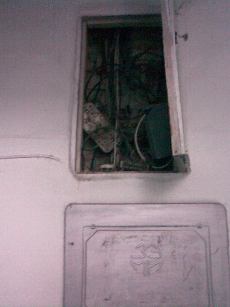

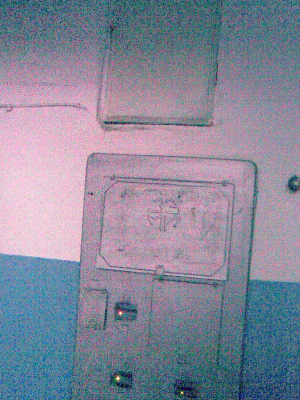

Кто, председатель, сами заказчики? Это надо пояснить. И как щиток устроен? Может, он только на силовую проводку и рассчитан (можно фото выложить).
Доступ не хочет давать председатель, но он даст если ему обосновать что это безопасно. Там у них целое правление, одни старперы, которые не всегда хотят включать моск.
Всё же опишите щиток, а лучше выложите фотографию.

фотки будут завтра. Я б не сказал что наотрез отказывается, просто там в основном старперы которые боятся за свои жопы. Потому и начинается эта канитель.

Шахта это как? Я верю в таджикский инженерный гений, может быть всё что угодно. Могли сделать аналог шахты лифта, и там побросать силовые кабеля вниз. Действительно, выложи фото.
Вообще щитки обычно соединяются штробами - в щитке дырка, которая ведет в верхний-нижний. Так вот, в одной штробе не должны быть электрические и слаботочные кабеля.
2 MAD,
там скорее всего несколько труб, а в щитке, что ниже люка, должно быть два раздела, силовой и слаботочный, по крайней мере так кажется из фотографий.
2 RomadinR,
мсье теоретик? так научитесь читать между строк, кстати тот же ПУЭ, или пообщайтесь с людьми, которые реально что-то своими руками делали.
...по крайней мере так кажется из фотографий.
Против "кажется", говорят, креститься помогает. Извините за резкость, если Вам юзеров не жаль - это не значит, что можно человека под статью подводить. Мне, например, по этим фотографиям ничего не видно, есть там 220/380 В или нет. Лучше бы посоветовали действительно специалиста пригласить.
2 RomadinR,
Нет, мсье больше практик. Имею 3-ю группу допуска (если Вам это о чем-либо говорит) и некоторый опыт работы электромонтером (если Вас это так интересует). Мсье лучше бы не читать правила, "написанные кровью" (как любят повторять инспектора/инструкторы), "между строк". Дальше продолжать этот разговор не вижу смысла. Решать топикстартеру. Моя рекомендация - пригласить толкового электрика и выяснить, идут ли в тех кабельканалах кабели с высоким напряжением (220/380 В). Если нет - можно использовать. Если идут - я бы не советовал совать туда чего-либо еще. По приведенным фото я это сказать не берусь.
Не факт. Труб обычно много идёт (ну уж точно больше одной). Электрик из ЖЭКа ближайшего (или любой другой организации, обслуживающей дом) подскажет лучше любого спеца на форуме.
Ковырялся в таком щитке. Хоть и сравнительно поздний, но дибильной конструкции. Очень неудобно работать. Через силовой щиток проходит железная трубка 3/4 дюйма, по которой и проходят слаботочные кабеля. Тянуть сложно, трубка режет острым краем изоляцию кабеля. Надо рукой в перчатке постоянно поправлять кабель. Трубка тонкая, обязательно повредите хоть в 1 месте телефон. (точнее, народное творчество телефонистов). С собой берите телефон с крокодилами на проводе и вольтметр для починки. Там ничего сложного. 1 этаж прокинуть пару, и соединить на болт (клеммы 3мм).
Попробуйте открыть нижний щиток с счетчиками. Посмотреть, где там слаботочка. Если в трубке - спокойно говорите об этом дедушкам. Мол, нам туды и не надо. Всё насквозь.
Однако, я сталкивался с таким вариантом, когда железная труба разорвана посередине, примерно в районе верхнего счетчика. Там где маленькая дверца. Струна не лезет, выходит в щиток. И может закоротить. Резиновая перчатка приматывается к рукаву изолентой, и страдаешь гинекологией через силовую проводку. Если силовая проводка сделана небрежно, есть реальный шанс что-нибудь веселое оторвать. Например, ноль. Как это подать пердунам за счастье народное, я уж не знаю 8)
Возможно, в этом случае проще ставить свои штробы. Вроде обычный коридор, никаких аффторских дизайнов.
Edited by KT315
... когда железная труба разорвана посередине, примерно в районе верхнего счетчика. Там где маленькая дверца...
В таком случае лучше туда не влезать. Представьте себе ситуацию - Ваша витая пара лежит где-то на фазной шине (ну, так получилось, так прошла, или, скажете, такого ни в одном щите не было? Не верю!). Пока изоляция целая - все нормально. А теперь представьте себе ситуацию: зима, холодно, щит старый, электрики в прошлом столетии последний раз профилактику делали (спрошь и рядом такое). Клемма начинает нагреваться. Дальше - больше. И в конце концов докрасна раскаленная клемма (никогда видеть не приходилося?) разрушает изоляцию (допустим, она не горючая даже) и таким образом фазное напряжение на жилах витой пары. Оно Вам надо?
Если еще и изоляция горючая - пожар в щите (или по всему стояку) обеспечен. Угадайте, кто будет виноват? А если щит трехфазный и греется не одна фаза? Вам не приходилось междуфазное короткое замыкание наблюдать? Лучше бы и не пришлось никогда! Это я Вам не как теоретик, а как практик говорю - не делайте так.
Что видно по фотографии. На первый взгляд 5-этажный дом, построенный в конце 80-х, фотография сделана на 3 этаже. Верхний шкафчик ведёт в слаботочную шахту. Наблюдается общая антенна, проводное радио, домофон, телефонный кабель с плинтом, коробка спаренных телефонов. Угадал?
Остаётся убедиться, что шахта изолирована от силовых линий. В противном случае следует организовать отдельный кабельный канал.
