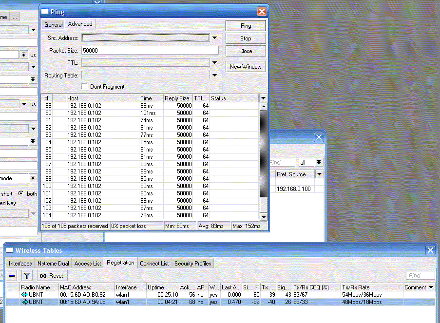

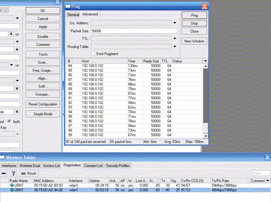

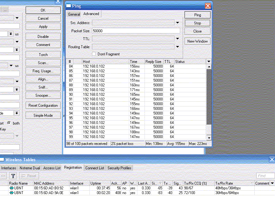

Saab95 Posted December 29, 2009 Author Posted December 29, 2009 (edited) Наблюдая за наносами обнаружил, что уж больно часто там в CCQ 100 процентов стоит, что насторожило. Иногда на эти точки и достучаться-то нельзя, поэтому решил провести небольшой эксперимент. Удаленный клиент с плохим сигналом. На картинках в самом низу расположен. Пинг к нему размером 50000. Ставлю ему optymistic и что же вижу - на самом наноса скорость 54/54 в его веб интерфейсе, микротик ловит его 36/6, CCQ большой. Но пинги с потерями. Ставлю его в conservative и что же - в вебморде скорости соответствуют реальности, в микротике скорости подросли до 48/18, CCQ понизился но зато пинги без потерь. В EWMA какая-то фигня, скорости опять прыгают, но иногда точка не подключаеться к базе в этом режиме - вообще непонятка, и пинги кстати тоже с потерями. Получаеться всем надо консерватив ставить. Edited December 29, 2009 by Saab95 Вставить ник Quote
Bogdan_WIFI Posted January 4, 2011 Posted January 4, 2011 У меня бывают например такие бока. На наносе вручную выставляю ACK равным 35, база тик в упор ставит на клиента значение 400us с лишним и хоть ты убей решения не нашел, такое на случайных клиентах, у остальных тик ставит 56-60us. Поставь на МТ аск вручную. Такие проблемы наблюдаются когда МТ видит помеху в канале от клиента и для того чтоб не было дисконекта ставить ему аск большой тем самым прокачки не будет пинги будут большие. Возьми R52n карту посмотри анализатором МТ что у тебя твориться в канале. То что ты ставиш на наносе аск 35 никак не влияет на передачу от БС к клиенту, это от клиента к БС аск. Вставить ник Quote
