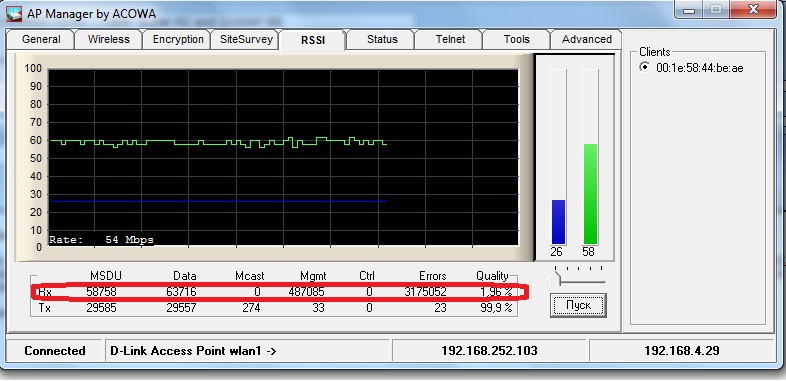

Сегодня попробывал подключить 2100бб к МТ с р52н, та же ситуация.. акова показывает бред, зашел на МТ - он показывает идеальный сигнал и 100% ццкью по тх и рх! однако бб с н-кой незахотела работать, а вот с эмитечем захотела и с р52 тоже работает...
