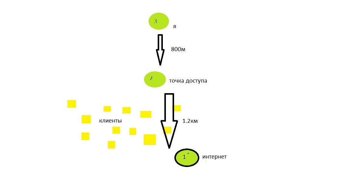

porozut Posted December 7, 2009 Posted December 7, 2009 В точке 1 есть провайдер готов дать 15мб, его нужно отправить в точку 2 желательно без потерь ! и отдавать по wifi клиентам отмечены жёлтым на схеме(точки 1 и 2 это высокоэтажные здания и видимость прямая! При всём этом нужен доступ к серверу+соответственно инет в точку 3 (тоже прямая видимость ) . Уважаемые СПЕЦЫ как знатоки этих вещей прощу в подборе оборудования и краткого описания настроек точек 1,2,3 ,с запасом так как канал может быть увеличен до 50мб и пользователей будет около 50-60 человек , в данный момент 25человек. Которые весят все на 2100(соответственно ж.... полная) Клиентам планируется отдавать по 1мб. К стати ,что лучше поставить у клиентов ??? (они в основном группами по 3-5 человек.) Хотелось бы узнать мнение спецов так как сомневаюсь в своей схеме(боюсь что клиенты начнут валить друг друга, если продолжать ставить 2100, честно говоря уже куча проблем) Есть несколько компов Р4 может из них что придумать с МТ? Вставить ник Quote

porozut Posted December 8, 2009 Author Posted December 8, 2009 В одном компе не будет работать при сильной нагрузке много радиокарточек. Как я понял мне нужно 3 секторки к ним 3 RB411HA всё это дело завязать на любом другом роуторе на этом роуторе поднять VPN или что то типо того - правельно я вас понял???? И что лучше ставить у клиентов ,если учитывать что расстояние не превышает 1.2км??? Вставить ник Quote
gooel Posted December 8, 2009 Posted December 8, 2009 ТС, уже определился бы на ПК будешь делать или на роутбордах. Ты спросил про компы я ответил. В идеале конечно лучше чтобы каждая карточка была в своем корпусе, 3 RouterBoard 411AH вместе с секторами по разные конца крыши, а сводить уже хоть свичем хоть роутером, смотря как вы получаете интернет. Клиентам можешь поставить RB/411R с AntenaBOX 2.4 GHz Вставить ник Quote
porozut Posted December 8, 2009 Author Posted December 8, 2009 ТС, уже определился бы на ПК будешь делать или на роутбордах. Ты спросил про компы я ответил. В идеале конечно лучше чтобы каждая карточка была в своем корпусе, 3 RouterBoard 411AH вместе с секторами по разные конца крыши, а сводить уже хоть свичем хоть роутером, смотря как вы получаете интернет. Клиентам можешь поставить RB/411R с AntenaBOX 2.4 GHz Всё понятно - Это и хотелось узнать. Просто про компы спросил так как они лежат без надобности. А если рассматривать мой вариант?? инет только в точке 1 его нужно кинуть на 2 точку и ток потом раздовать! В точке 1 VPN коннект. Что поставить на эту мини магистраль? Желательно так что бы в точке 2 не только поднимался линк с точкой 1, но был сервак для 3х БС. ???? Вставить ник Quote
boo Posted December 8, 2009 Posted December 8, 2009 ставьте тоже МТ мост и все только потом от моста МТ в группу МТ(БС), т.е. не делайте чтобы одна и та же точка принимала канал и раздавала его сколько приходилось пользоваться 2100, никогда не глючили и работали достаточно стабильно чит там атерос, так что не так уж и плохи точки Вставить ник Quote
porozut Posted December 8, 2009 Author Posted December 8, 2009 ставьте тоже МТ мост и всетолько потом от моста МТ в группу МТ(БС), т.е. не делайте чтобы одна и та же точка принимала канал и раздавала его сколько приходилось пользоваться 2100, никогда не глючили и работали достаточно стабильно чит там атерос, так что не так уж и плохи точки То есть схема следующая : точка 1-тик WDS =>WDS точка 2 =>роутер МТ(так как нужно поднять VPN или просто конект по макам)=>3 БС МТ=> клиенты. Ничего не имею против 2100 на них весят 2 линка 1-1км ,2-1.3км проблем вообще нет так как на них немного пользователей в моей нынешней ситуации они просто начинают подвисать (точнее виснет БС) так как тупо не справляется . Да хочется попробовать всё таки этот тик в действии так как вскоре нужно будет строить линк на 10 км - , а начинать нуно с малого=) Вставить ник Quote
