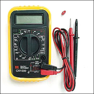

tgz Posted December 6, 2009 Posted December 6, 2009 (edited) Достаточно вот этого. Edited December 6, 2009 by tgz Вставить ник Quote
ilia_2s Posted December 6, 2009 Posted December 6, 2009 Как всегда читать не умеем, вопрос был про длину кабеля до разрыва. Лан тестер брехунчик имеется. Написано "на разрыв/длину разрыва" - немного не похоже на текст веше, правда? В вашем случае действительно подойдет мультиметр, который может нормально емкость померить. Вставить ник Quote
