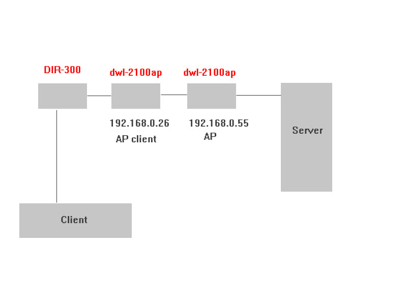

st0rk Posted December 7, 2009 Author Posted December 7, 2009 завтра приезжает DIR-300, хотел бы посоветоваться как разрулить инет через него. вот карта сети в аттаче: сервер удаленно, к нему точка доступа, к которой я клиентом подконнекченый, завожу в квартиру кабель от ap client и ставлю dir300 чтоб раздать на ноуты - в каком режиме должен работать dir-300? сейчас АР и АР client, в качестве шлюза просто указан адрес Server'а на AP и все, клиентом указываю Server как шлюз и как днс, все работает. как быть когда подключу dir-300 ? Вставить ник Quote
