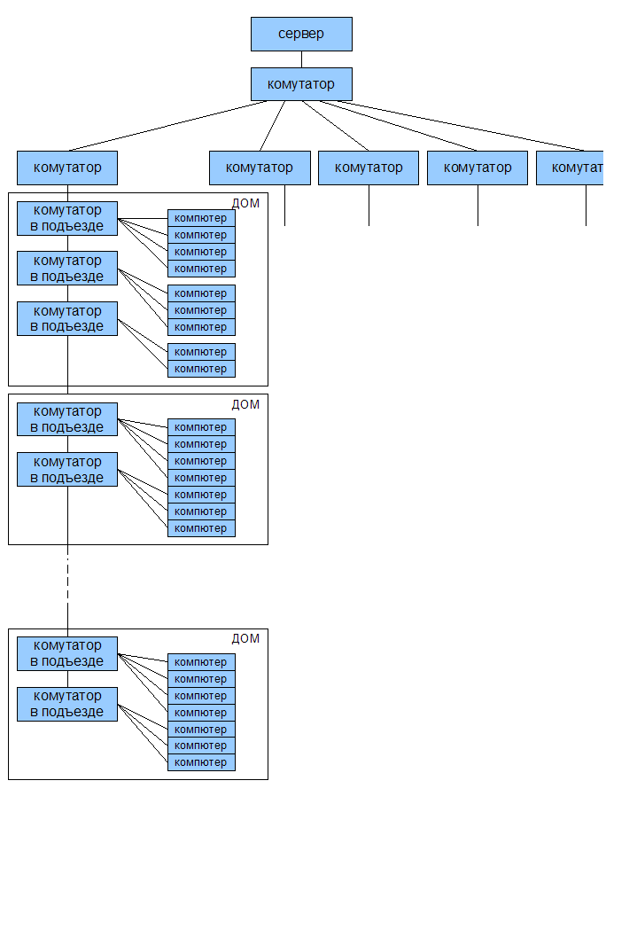

sasku Posted December 2, 2009 Posted December 2, 2009 (edited) Есть плоская сеть. Прошу не критиковать, а дать дельные предложения Все свичи неуправляемые :( Адреса в сети: 10.0.хх.хх/8 , шлюз 10.0.0.1 Есть задача разбить сеть на сегменты. Бюджет крайне малый поэтому делать буду поэтапно Хочу для начала поставить управляемый свич в корне дерева и разбить 5 сегментов по вланам. Теперь вопрос надо ли менять адреса клиентов на 10.0.хх.хх/24 ? если да, то мне на сервере втыкать сетевую карту для каждой подсети ? или можно создать виртуальные интерфейсы (типа eth0:0) ? если нет, то будет ли клиентская машина из одного влана отправлять пакеты на шлюз для другого влана, если оба находятся в одной подсети (10.0.хх.хх/8) . т.е. например, клиент 1 из влан1 с адресом 10.0.11.22/8 и шлюзом 10.0.0.1 сможет связаться с клиентом 2 из влан2 с адресом 10.0.22.33/8 и шлюзом 10.0.0.1 ? Edited December 2, 2009 by sasku Вставить ник Quote
nevzorofff Posted December 2, 2009 Posted December 2, 2009 Если не менять адресацию, то на сервере нужно будет делать бридж, ла и вообще смысл сего действа будет не очень ясен. Ваш сервер сможет справится с локальным трафиком? Насколько мал бюджет? Вставить ник Quote
sasku Posted December 2, 2009 Author Posted December 2, 2009 (edited) Если не менять адресацию, то на сервере нужно будет делать бридж, ла и вообще смысл сего действа будет не очень ясен.Ваш сервер сможет справится с локальным трафиком? Насколько мал бюджет? делать бридж - тут поподробней, пожалуста. я думал для каждой подсети вланы (Port-based): порт сервера-порт подсетисмысл действа - разгрузить сеть серв справится бюджет до $500 и то напряг Edited December 2, 2009 by sasku Вставить ник Quote
Magnum72 Posted December 2, 2009 Posted December 2, 2009 (edited) А что мешает выдавать адреса клиентам 10.1.1.х/24 Мы именно так и переводили, теперь второй октет у нас это район, третий сегмент, а сеть 10.0.0.0/16 - целиком ушла под оборудование после того как из нее всех клиентов перевели Могу предложить баксов за 200 (исключительно самовывозом) коммутатор L3 Dlink DES-6300. 1000 клиентов думаю он потянет, правда настройка у него далеко не тривиальная, через SNMP утилиту написанную на джаве, но один раз настроить можно и помучатся. в комплекте пара планок с (12 или 24 точно не помню на каждой) 100 мегабитными портами с с двумя гигабитными на отдельной планке. не включали его уже лет 5 но думаю все работает :) Edited December 2, 2009 by Magnum72 Вставить ник Quote
новый год Posted December 3, 2009 Posted December 3, 2009 1. Сколько у вас всего абонентов, сколько траффика проходит в среднем через центральный коммутатор? 2. Сколько абонентов на дом, сколько траффик проходит в среднем через "домовой" агрегирующий коммутатор? 3. Можете ли вы провести новые кабеля внутри домов? 4. Можете ли вы провести новые кабеля между домами? Вставить ник Quote
survivor Posted December 3, 2009 Posted December 3, 2009 Есть плоская сеть.Прошу не критиковать, а дать дельные предложения Все свичи неуправляемые :( Адреса в сети: 10.0.хх.хх/8 , шлюз 10.0.0.1 Есть задача разбить сеть на сегменты. Бюджет крайне малый поэтому делать буду поэтапно Хочу для начала поставить управляемый свич в корне дерева и разбить 5 сегментов по вланам. Теперь вопрос надо ли менять адреса клиентов на 10.0.хх.хх/24 ? если да, то мне на сервере втыкать сетевую карту для каждой подсети ? или можно создать виртуальные интерфейсы (типа eth0:0) ? если нет, то будет ли клиентская машина из одного влана отправлять пакеты на шлюз для другого влана, если оба находятся в одной подсети (10.0.хх.хх/8) . т.е. например, клиент 1 из влан1 с адресом 10.0.11.22/8 и шлюзом 10.0.0.1 сможет связаться с клиентом 2 из влан2 с адресом 10.0.22.33/8 и шлюзом 10.0.0.1 ? Ну втыкать кучу сетевых карт не нужно, лучше соединить сервер с управляемым свичом транком, где вланы будут приходить тегированными и терминировать их на сервере на виртуальных интерфейсах, один влан - один интерфейс. Такая конфигурация сети называется router on a stick. Теперь как обеспечить взаимосвязь между вланами? Если сделать на сервере бриджинг между вланами - то они будут объединены на уровне 2 (будут продолжать видеть друг друга в сетевом окружении) и не нужно менять адресации. Но смысл разделения на вланы (уменьшение широковещательного трафика, дополнительные возможности контроля и обеспечения безопасности) - теряется. Если уж дробить сеть, то: один влан - одна подсетка. И обмен трафиком на сервере через IP уровень: тут увеличивается нагрузка на сервер, увеличиваются требования к его надежности - теперь от него будет зависеть локалка и придется дробить адресное пространство. Теперь у каждого влана будет своя подсеть, свой gateway. Если этого не сделать, то клиентские компы из разных вланов будут думать, что они в одной подсети и искать arp'ом MAC'и друг друга (а на сервере при выключенном бридже они из одного влана в другой не попадут), вместо того чтобы обращаться на соответствующий default gateway. Если в сети есть DHCP - то все просто... Вставить ник Quote
terrible Posted December 3, 2009 Posted December 3, 2009 L3 на агрегации поставить не судьба? и им уже роутить? Поставил и забыл. Вставить ник Quote
nevzorofff Posted December 3, 2009 Posted December 3, 2009 (edited) С бюджетом $500 что он купит-то? 3750 у нага и та за $2k перевалила. Edited December 3, 2009 by nevzorofff Вставить ник Quote

Smersh Posted December 6, 2009 Posted December 6, 2009 (edited) с бюджетом в 500$ ты вряд ли найдешь свитч l3. Дешево и сердито: воткнуть в сервер 5 сетевых плат, каждую в свой влан, соответственно включить на сервере routing, выкрутить таймеры на время жизни ARP в большую сторону, у клиентов тоже не помешало бы это сделать. DHCP делать не стоит - вызовет дополнительную нагрузку на сеть. Купить побольше управляемых D-link l2, поставить их в середине каждой "сосиски" из свичей, на них, на портах смотрящих в сторону конца "сосиски" storm-control, block unknown unicast & multicast traffic. На портах что смотрят в сторону сервера только block unknown unicast & multicast traffic. Время жизни mac address table выкрутить в большую сторону, отключить STP. Главное чтобы свичи умели вышеперечисленные фишки. Edited December 6, 2009 by Smersh Вставить ник Quote
kf72 Posted December 7, 2009 Posted December 7, 2009 воткнуть в сервер 5 сетевых плат - интернет до 100 мбит/сек так можно будет раздать.. а локалку вывезет? Вставить ник Quote
Smersh Posted December 7, 2009 Posted December 7, 2009 - интернет до 100 мбит/сек так можно будет раздать.. а локалку вывезет? Топикастер говорит что справиться :) Вставить ник Quote
