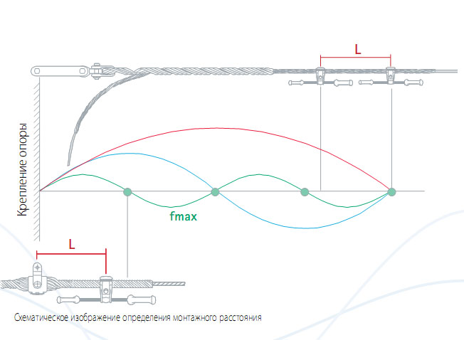

jeka Posted December 1, 2009 Posted December 1, 2009 Вообщем есть пара пролетов оптики на 80-140 метров, причем получается между зданиями практически аэродинамическая труба и кабель во время ветра ходит волнами. Так вот прикинули и решили поставить на кабель виброгасители по принципу как ставят энергетики на свои высоковольтные линии. Так вот вопрос - никто не подскажет схему расчета веса и установки таких виброгасителей? Вроде как погуглил но не нашел то что надо, может кто ссылкой кинет в мою сторону. Вставить ник Quote
BeS Posted December 2, 2009 Posted December 2, 2009 См. раздел 16.25 Строительные_нормы_и_правила.doc Вставить ник Quote
roling Posted December 2, 2009 Posted December 2, 2009 (edited) jeka Наверное как то не так гуглили :) http://www.elitcable.ru/catalog/kab-armatu.../vibrogasiteli/ http://www.mkf.mkm.ru/prod_krep http://www.elitcable.ru/catalog/kab-armatu.../vibrogasiteli/ Ну и вот из серии как у людей :) http://www.photohost.ru/showgallery.php?galleryid=16208 Вот еще собственно о том как и что http://www.pmks.ru/usfullinfo/2007/02/12/usfullinfo_14.html http://ooosd.ru/documents/Podv_SICAMEX.pdf Edited December 2, 2009 by roling Вставить ник Quote
BeS Posted December 2, 2009 Posted December 2, 2009 Вам нужно искать низкочастотные виброгасители типа "стокбридж" Расчетная часть в снип-е я указал. Вставить ник Quote
jeka Posted December 2, 2009 Author Posted December 2, 2009 jeka Наверное как то не так гуглили :) http://www.elitcable.ru/catalog/kab-armatu.../vibrogasiteli/ http://www.mkf.mkm.ru/prod_krep http://www.elitcable.ru/catalog/kab-armatu.../vibrogasiteli/ Ну и вот из серии как у людей :) http://www.photohost.ru/showgallery.php?galleryid=16208 Вот еще собственно о том как и что http://www.pmks.ru/usfullinfo/2007/02/12/usfullinfo_14.html http://ooosd.ru/documents/Podv_SICAMEX.pdf Где купить и как они выглядят я и без гугла знаю :-) Мне нужен был именно расчет установки. См. раздел 16.25Строительные_нормы_и_правила.doc BeS большое спасибо, сейчас будем считать :-) Вставить ник Quote
