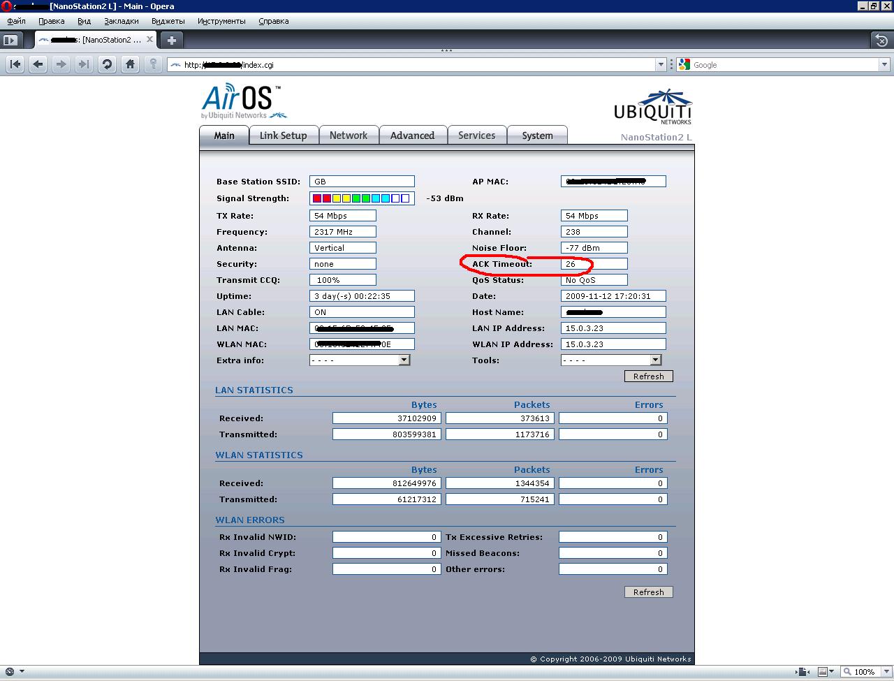

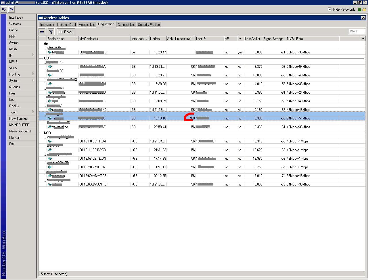

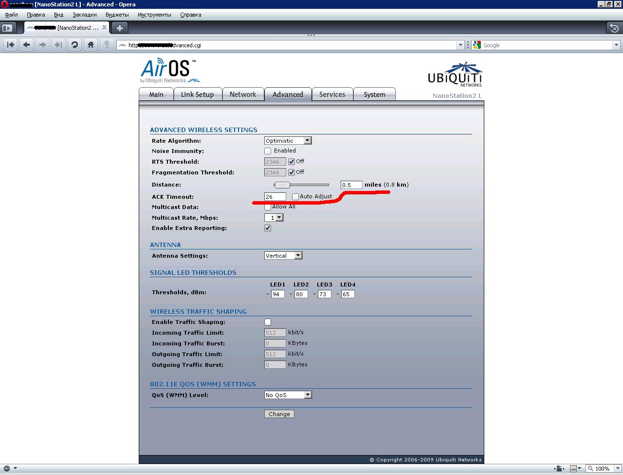

fastvd Posted December 1, 2009 Posted December 1, 2009 (edited) привет колеги. ест база на МТ с r52n которая на 2,4 онли Г работает на минусах с сектором на 60 град(мощность дефольт), висит там 9 клиентов, 4 2100+бб ещё старые и 5 УБНТ. АСК на УБНТ зажат вручную, но периодечески на некоторых как 2100 так и УБНТ выскакивает большой АСК...софт=МТ 4,3, софт=УБНТ-3,54...в этом же борде висит другой сектор на 2,4 но на плюсах(карта обычная r52) и мост на 5-ке(карта обычная r52). Edited December 1, 2009 by fastvd Вставить ник Quote

fastvd Posted December 1, 2009 Author Posted December 1, 2009 Попробуй сделай по автомату АЦК, и поставь дистанцию 0.9 миль. стояла авто, ещё хуже, тогда у всех одновременно разные АСК, и почему на УБНТ 26 аск а на МТ минимум 56? Вставить ник Quote

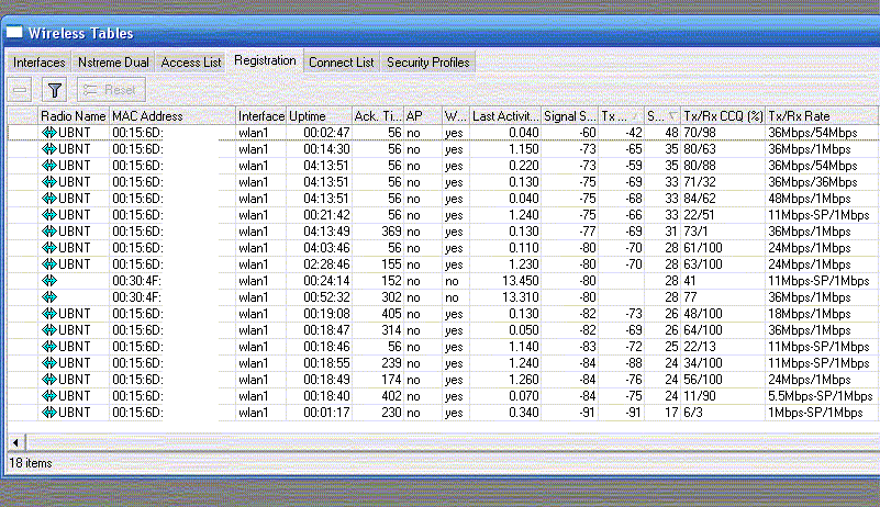

novice007 Posted December 1, 2009 Posted December 1, 2009 Столкнулся с такой же проблемой, ничего не помогает , может тут у кого есть связи с UBNT чтобы накатать баг репорт небольшой ? Вставить ник Quote
cyberRAT Posted December 1, 2009 Posted December 1, 2009 Вот сколько не читаю у всех проблема в связке БС MikroTik клиенты UBNT то-ли настолько массово применяется,то-ли настолько массово глючит...Вот и думаю себе, всё же CPE на RB с MikroTik делать... Вставить ник Quote

Saab95 Posted December 1, 2009 Posted December 1, 2009 (edited) Да поставьте вы на УБНТ на вкладке advanced - rate algoritm conservative и проблем не будет, а то скорости уж шибко большие. Вот у меня все наносы и 2 планет 4033 - у кого большой ACK находяться вне зоны прямой видимости, а кто в нормальной - у тех все в порядке. Карта у меня R52n только мощности выставлены на полную и работает на RAS 90 градусов самую узконаправленную по вертикали, забыл точное название. Кстати ЭКСТРА КАНАЛЫ ПОКУПАТЬ БОЛЬШЕ НЕ НАДО С ВЕРСИИ 4.3 Edited December 1, 2009 by Saab95 Вставить ник Quote
