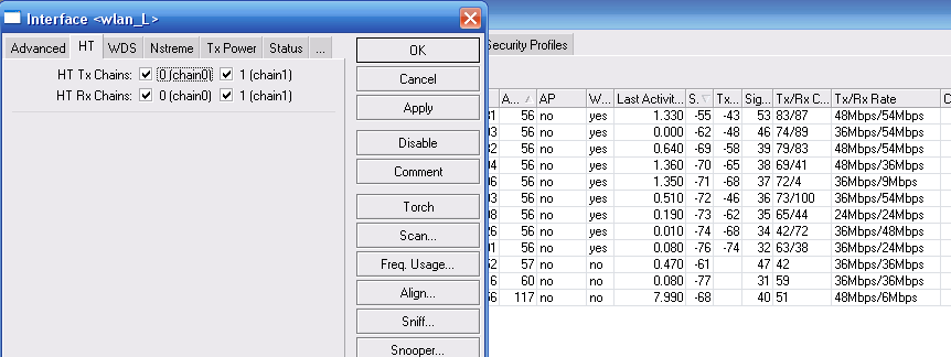

Foxs Posted February 24, 2010 Posted February 24, 2010 В микротике 4 версии в карточках N уже нет выбора антенн на передачу и прием, как было в старых карточках.Там каждый выход может принимать и передавать одновременно. Можно сделать: 1.TX-A, RX-A 2.TX-A, RX-B 3.TX-A, RX-A, RX-B 4.TX-A, TX-B, RX-A, RX-B Получаеться вы можете использовать 2 выхода - а следовательно энергоемкость сразу возрастает вдвое, расходы только на антенны=) И можно как я и говорил 2 секторки в одной поляризации повесить и получить в 2 раза выше качество связи=) Доброго дня!стоит ОС Микротик v.4.5 - lev. 5 там того, что ты написал нету... есть только: антена а антена б ТХ-А, RX-B TX-B, RX-A Вставить ник Quote
zulu_radist Posted February 24, 2010 Posted February 24, 2010 В микротике 4 версии в карточках N уже нет выбора антенн на передачу и прием, как было в старых карточках.Там каждый выход может принимать и передавать одновременно. Можно сделать: 1.TX-A, RX-A 2.TX-A, RX-B 3.TX-A, RX-A, RX-B 4.TX-A, TX-B, RX-A, RX-B Получаеться вы можете использовать 2 выхода - а следовательно энергоемкость сразу возрастает вдвое, расходы только на антенны=) И можно как я и говорил 2 секторки в одной поляризации повесить и получить в 2 раза выше качество связи=) Доброго дня!стоит ОС Микротик v.4.5 - lev. 5 там того, что ты написал нету... есть только: антена а антена б ТХ-А, RX-B TX-B, RX-A а карта N точно? Вставить ник Quote

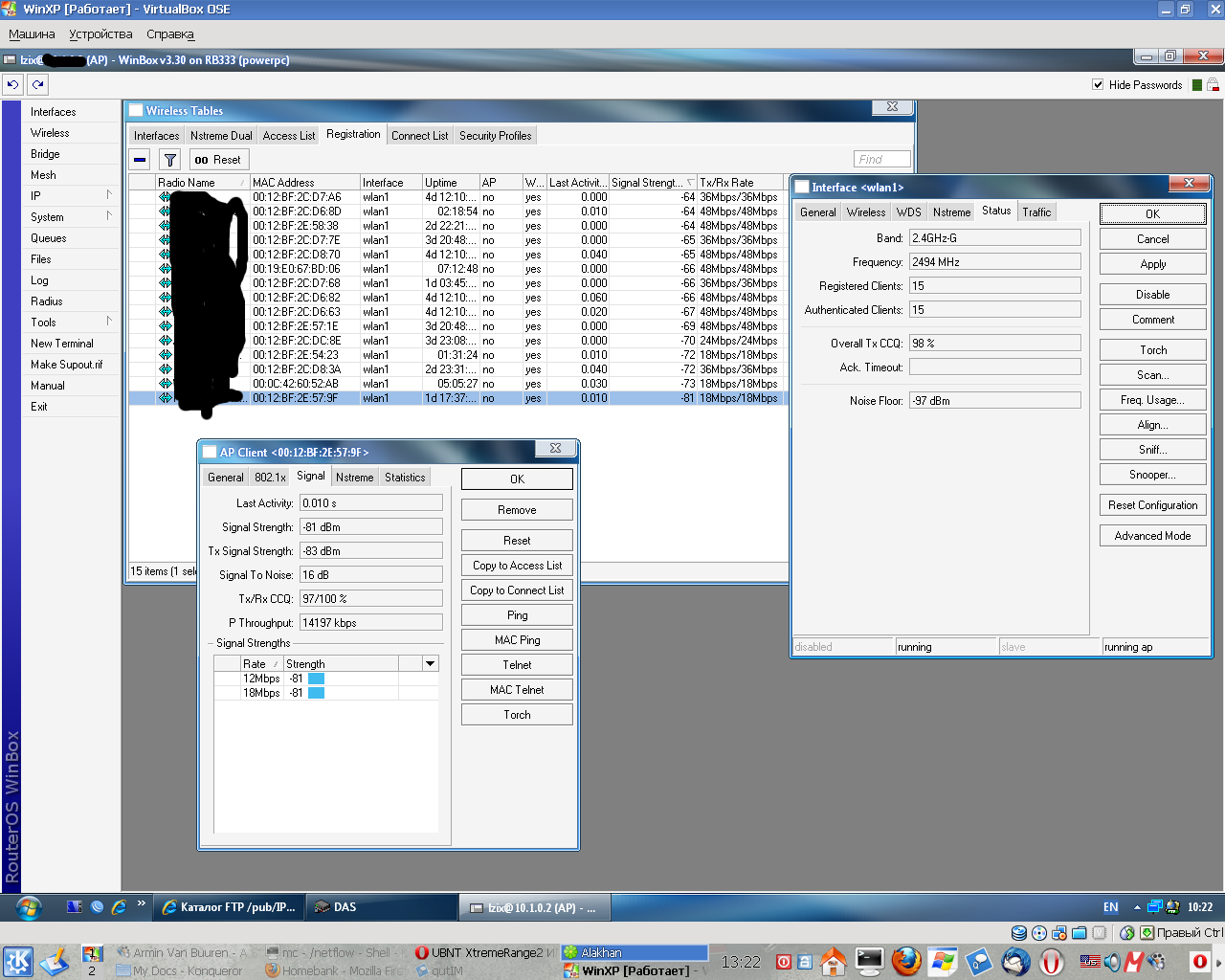

Saab95 Posted February 26, 2010 Posted February 26, 2010 Вот вам 2 скрина. Один работа на 2 секторные антенны 180 градусов подключенные к одной карте, вторая работа при высоком шуме. Все на карточках r52n. Конечно если карта работает на 2 антенны, один и тот же сигнал шлетьтся в обе стороны, но принимаеться то на одну антенну - следовательно клиентов слышит лучше, а так как они как правило слабее чем БС то это только к лучшему. Конечно такая ситуация не очень хорошая, лучше докупить еще комплект оборудования и поставить к каждой антенне свою аппаратуру. Я эти карты юзаю уже с осени прошлого года, никаких нареканий нету - по сравнению со старыми CM9 он же R52 разница разительная. Сигналы от клиентов очень ощутимо возросли, стоило мне карты поменять. Турбу никогда не использую поэтому для меня это не существенно что не поддерживаеться. Вставить ник Quote
radik101 Posted February 26, 2010 Posted February 26, 2010 Вот вам 2 скрина.Один работа на 2 секторные антенны 180 градусов подключенные к одной карте, вторая работа при высоком шуме. Все на карточках r52n. Конечно если карта работает на 2 антенны, один и тот же сигнал шлетьтся в обе стороны, но принимаеться то на одну антенну - следовательно клиентов слышит лучше, а так как они как правило слабее чем БС то это только к лучшему. Конечно такая ситуация не очень хорошая, лучше докупить еще комплект оборудования и поставить к каждой антенне свою аппаратуру. Спасибо за ответ. Только не пойму какой смысл в работе на передачу через две антенны, а на прием через одну ? Тогда и на прием нужно бы через две, чтобы охватить такой же сектор, как и при передаче. Скажите плиз, карты поддерживают диапазон 2192 - 2539 и 4920 - 6100 МГц ? Вставить ник Quote

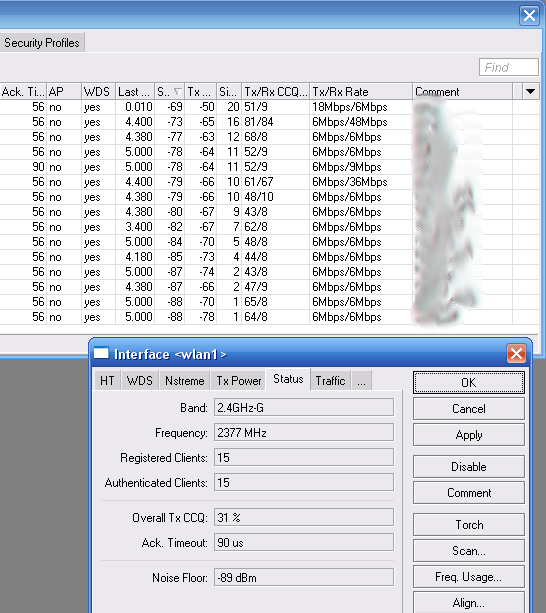

L-ZiX Posted February 27, 2010 Posted February 27, 2010 (edited) Saab95, на ваших скринах наглядное пособие того как не надо строить ваирлесс. Не позорьтесь, чему вы людей научите? Вот вам мой можно сказать почти образцово показательный скрин. Один из моих главных секторов. Последний клиент с сигналом -80 просто совсем в сектор не попадает, его мы позже на свежеустановленный сектор перенеключим. Клиент с сигналом -73 это клиент на расстоянии 11км Edited February 27, 2010 by L-ZiX Вставить ник Quote
