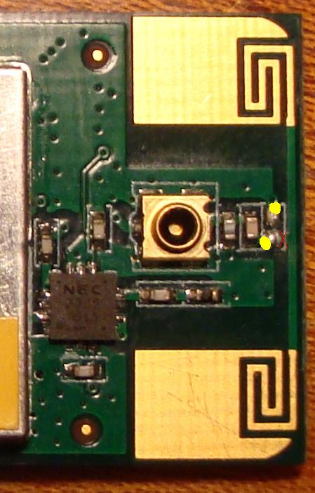

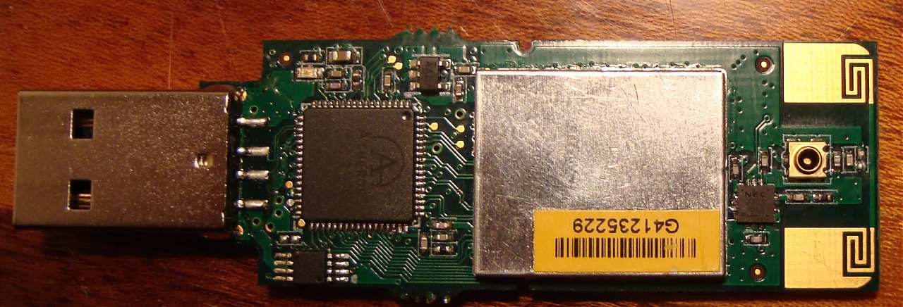

Помогите. не могу понять куда припаято разьем для внешней антенны в dwa-120.
Непойму почему на заводском разьеме - короткое!!!
И что это за микруха стоит фирмы NEC?

Там где красный крестик - разрезать(на фото плохо видно, но если слева от него просто капля припоя - то возможно только убрать ее), там где желтые точки - паять разъем (надеюсь куда паять центральный проводник понятно).
Спасибо. Примерно так и думал. Но непойму почему эти выходы короткозамкнуты. И зачем там микруха(для переключения двух антенн) как у точки 2100.
