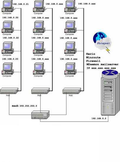

ilia_2s Posted November 29, 2009 Posted November 29, 2009 А нельзя ли установить на каждый этаж по свитчу (1, 2 и 3 этажи), затем соединить их с коммутатором (2 этаж)??? Рисуйте схему Вставить ник Quote
lazy-56 Posted November 29, 2009 Author Posted November 29, 2009 (edited) ilia_2s, Схему прикрепил Жду ваших предложений Edited November 29, 2009 by lazy-56 Вставить ник Quote

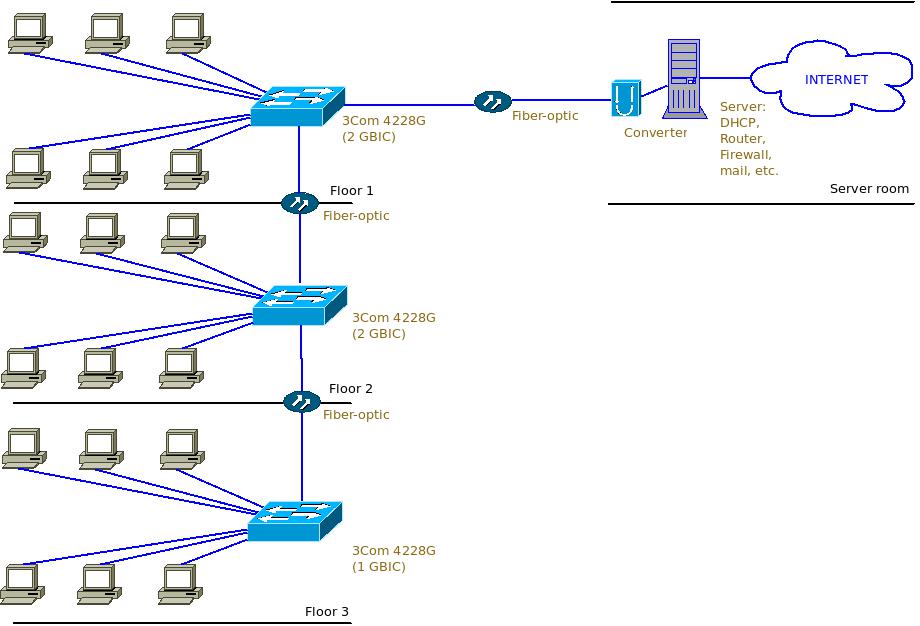

ilia_2s Posted November 29, 2009 Posted November 29, 2009 Ну как вам уже и ответели: по коммутатору типа такого http://shop.nag.ru/core.asp?main=catalog&a...d=840&cat=1, лучше наверное и не найти (там у вас хабы на схеме, не понятно почему). Зачем дополнительный коммутатор также не совсем понятно, планируется какое-то расширение или дополнительные устройства или это нужно географически, смысл не ясен... Я остаюсь при своем, в 3com по GBIC, соединяем волокном, на крайняк гигабитной медью. В среднем коммутаторе получается 2 GBIC (он соединяет крайние) и в одном из крайних тоже от него идет к среднему свитчу и к серверу. Вставить ник Quote

ilia_2s Posted November 29, 2009 Posted November 29, 2009 ilia_2s,А можете нарисовать примерную схему предложенного вами варианта (на словах не пойму, нуб в этом деле) Примерно так. P.S: Смахивает на какой-то троллинг, почемы вы НУБ, решаете эти вопросы? Для начала, читайте http://nag.ru/projects/book/ . Потом продолжим разговор. Вставить ник Quote
ktoto Posted November 30, 2009 Posted November 30, 2009 ilia_2s,Схему прикрепил Жду ваших предложений На схеме указаны Kerio и MDaemon - они в бюджет озвученный заложены, или директора школы потом по следам Поносова если что отправят? Вставить ник Quote
