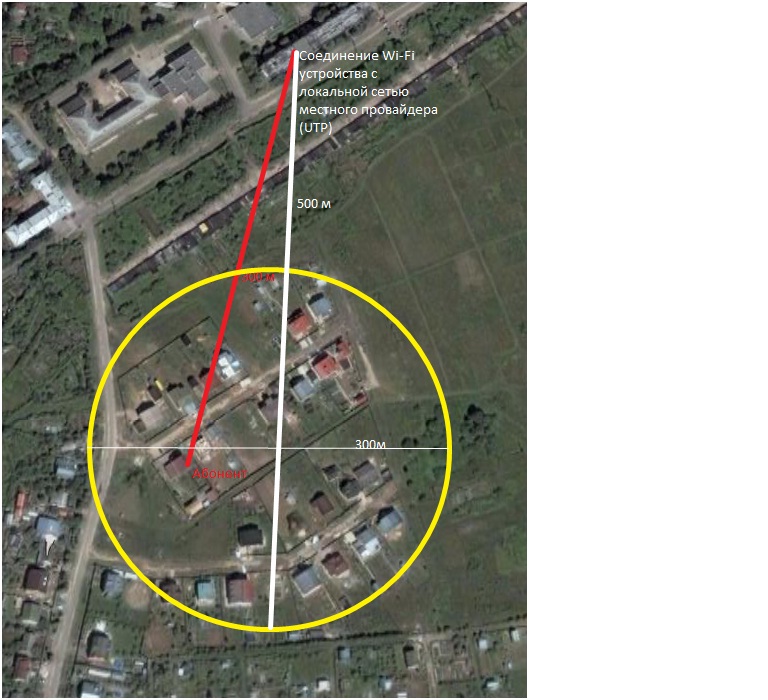

mao2201 Posted November 27, 2009 Posted November 27, 2009 Нужно обеспечить связью одного - десять абонентов по Wi-Fi соединению . Абоненты находятся в прямой видимости. Желательно использовать как можно меньшее количество оборудования . Оборудование должно быть надежным. У самого абонента связь между несколькими компьютерами внутри дома должна осуществляться по Wi-Fi (дом 2 этажа) . Схема расположения абонента представлена ниже. Меня интересуют способы соединения, оборудование для такого соединения. И покрывать сектор обведенный желтым кружком. Вставить ник Quote
Saab95 Posted November 27, 2009 Posted November 27, 2009 Микротик RB411A, карточка R52n + круговая антенна 8дб. Вставить ник Quote
mao2201 Posted November 28, 2009 Author Posted November 28, 2009 (edited) Устанавливаем с стороны провайдера RB411A, снабжаем его wi-fi картой R52n, прикручиваем к ней широковещательную антенну 8дб и получаем уверенный сигнал радиусом 500м на 10 пользователей - правильно понимаю? Какое оборудование должно стоять у пользователя? Edited November 28, 2009 by mao2201 Вставить ник Quote

mao2201 Posted November 28, 2009 Author Posted November 28, 2009 Хотелость бы узнать мнение специалистов. Если на базовой станции установить Радиомаршрутизатор RB/411AHPO а у клиентов NanoStation 2 это будет оптимальным решение по цене и качеству или можно еще поискать что то по лучше. Вставить ник Quote
mao2201 Posted November 28, 2009 Author Posted November 28, 2009 может ли NanoStation 2 принимать от провайдера Wi-Fi сигнал и одновременно раздавать принятый сигнал по дому? Вставить ник Quote
dolphinik Posted November 28, 2009 Posted November 28, 2009 (edited) >может ли NanoStation 2 принимать от провайдера Wi-Fi сигнал и одновременно раздавать принятый сигнал по дому? Вы хотите с помощью одного и того же девайса и рыбку съесть и этого самого...того... Если кому-то нужно "раздавать инет по дому" пусть ставит себе какой-нибудь маршрутизатор за 50-60$. Их сейчас полно. А там или база - микротик, клиент наностанция или баа микротик и клиент микротик(если впишетесь в бюджет). По возможности используйте 5 гигагерцовый диапазон. RB411+R52+AntennaBox5+блок питания + ПОЕ+пигтейл ~140$ Edited November 28, 2009 by dolphinik Вставить ник Quote
mao2201 Posted November 30, 2009 Author Posted November 30, 2009 NanoStation 2 может работать в режиме WDS это значит что может принимать от провайдера Wi-Fi сигнал и одновременно раздавать принятый сигнал по клиентам. Или я что то не правильно понял? Вставить ник Quote
Saab95 Posted November 30, 2009 Posted November 30, 2009 нет. всегда надо использовать 2 устройства, один для приема, второй для передачи - только так можно получить хорошую скорость и стабильность. например 2 наноса - один ловит базу провайдера, другой раздает его клиентам. Например ловит нанос, а раздает пикостанция с круговой антенной. Вставить ник Quote
mao2201 Posted November 30, 2009 Author Posted November 30, 2009 а на сколько ухудшится скорость и стабильность если испльзовать 1 нанос? если покупать второй даже самый дешевый роутер за 50$ то увеличиваются затраты проекта и для абонента становится дорого. Вставить ник Quote
veresk Posted November 30, 2009 Posted November 30, 2009 "а на сколько ухудшится скорость и стабильность если испльзовать 1 нанос" "кроилово ведет к попадалову" никто Вам в цифрах этого не скажет, но частота вопросов вида "почему так медленно", "рвется голос", "потери пакетов" от абонентов увеличится. Кстати, на всем железе ubnt режим WDS точка доступа-WDS точка доступа работает максимум с шифрованием wep, надеюсь, проект хоть как-то предусматривает криптозащиту данных, иначе будете разбираться с массовым воровством паролей.. Вставить ник Quote
Saab95 Posted November 30, 2009 Posted November 30, 2009 Вы имели в виду две точки в режиме AP-WDS? Сама точка в AP-WDS а клиенты station-WDS отлично работают с WPA и WPA2. Если уж бюджет совсем мал, купите 2 роутера дир-300 и прошейте в них dd-wrt=) один пусть ловит а второй передает. Кстати нанос не может работать в режиме ретранслятора. Кстати нанос сейчас стоит 3000р, думаю не так уж и сложно купить 2 штуки, зато никаких проблем. Запомните лучше заплатить много и чтобы работало, чем объяснять клиенту каждый раз почему сеть так медленно работает или вылетает. Ну а если денег совсем мало, то соберите старый системник, суньте в него 2 карточки на атеросе PCI и установите микротик. Поставите где-нито на чердак. Вставить ник Quote
