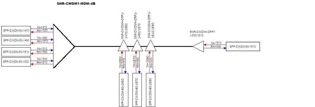

lepsus Posted November 27, 2009 Posted November 27, 2009 (edited) Здравствуйте! Посоветуйте оборудование для модернизации канала. Сейчас есть: |Серверная| ---1gb по sfp --- |узел 1|---1gb по sfp ---|узел 2|---1gb по sfp ---|узел 3|---1gb по sfp --- |клиент| Протяженность 3-5 км, кол-во кроссов по дороге с десяток :-) Задача: организовать клиенту отдельный гиг, но волокон свободных нет и не предвидится. Предполагаемое решение (опыта CWDM нет никакого): |Серверная| - SNR-CWDM1-MDM-4A |узел 1| - SNR-CWDM4-DRP1-1470/1550 |узел 2| - SNR-CWDM4-DRP1-1490/1570 |узел 3| - SNR-CWDM4-DRP1-1510/1590 |клиент| - SNR-CWDM4-DRP1-1530/1610 А вот с sfp что-то не соображу, какие нужны?? И еще посоветуйте sfp свитч на 12-24 sfp ($1000-$2000), сейчас используем для этих целей NetGear GSM7312. Edited November 27, 2009 by lepsus Вставить ник Quote

lepsus Posted November 27, 2009 Author Posted November 27, 2009 (edited) Применительно к моим 4 каналам схема станет такой? "Add/Drop для одноволоконных CWDM сетей без проходного канала" я для своих частот не нашел.. Edited November 27, 2009 by lepsus Вставить ник Quote

D^2 Posted November 27, 2009 Posted November 27, 2009 (edited) НАГовские SFP CWDM работают на 100Mbt. Цена именно на 100Mbt SFP CWDM точно такая же, т.к. лазер стоит столько же. Применительно к моим 4 каналам схема станет такой?"Add/Drop для одноволоконных CWDM сетей без проходного канала" я для своих частот не нашел.. да. частоты не проблема - напишите в НАГ, Вам расскажут все Edited November 27, 2009 by D^2 Вставить ник Quote
