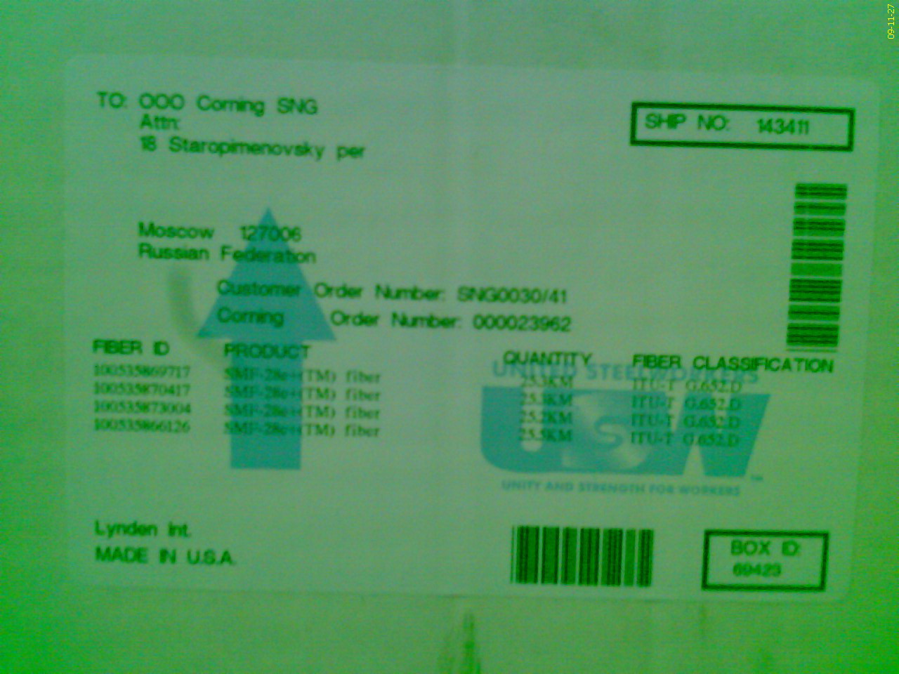

Пермь Posted November 27, 2009 Posted November 27, 2009 у Вас на инкабе откуда волокно?только Корнинг с американского завода. Самый большой плюс в этом: полная техническая поддержка по любым вопросам, консультации и испытания, чего явно не обеспечат индийские и китайские товарищи.До меня тоже доходили слухи о некоторых заводах, кто не чурается спихнуть волокно подешевле под видом известных брендов. Но во-первых: не распространяю не проверенные слухи, во-вторых: это явно НЕ многие российские заводы. Это единицы, с которыми, знающим, и так все понятно. В честности таких порядочных заводов, как СОКК, Москабель, ОФС и ряда других - пока сомневаться не приходилось. Вставить ник Quote

Пермь Posted November 27, 2009 Posted November 27, 2009 зайдите на corning.com и почитайте http://www.corning.com/opticalfiber/about_us/index.aspx http://www.corning.com/opticalfiber/about_...ring/index.aspx А вот "про производство кабеля в России и цены на российский кабель =)" - Вы, всяко, больше нас знаете. Тоже можете просветить в подтверждение, что не "какой-то там американский завод с латиноафриканцами", а именно Корнинг - фото: Вставить ник Quote
