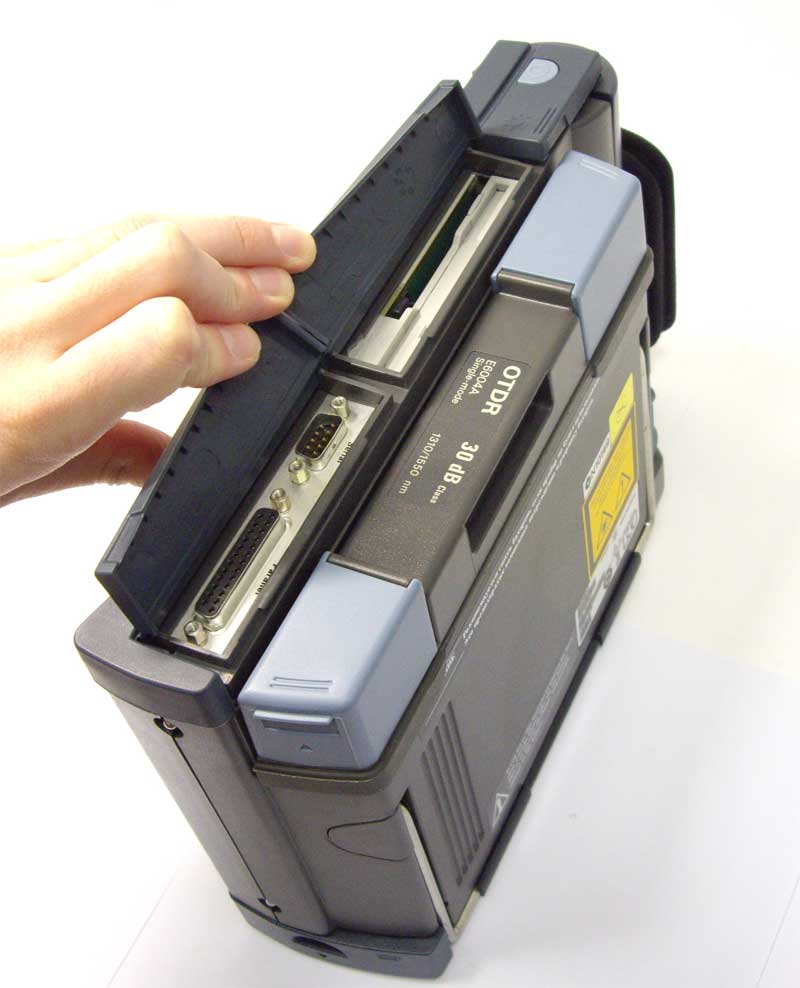

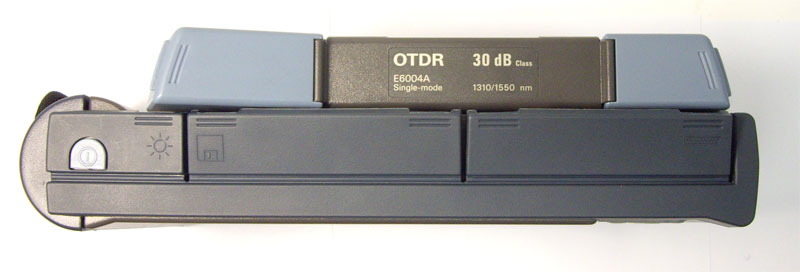

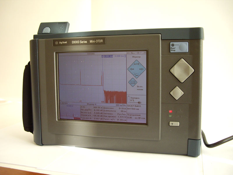

SMdigo Posted November 21, 2009 Posted November 21, 2009 Мини рефлектометр Аджилент Е6000С выпускался приблизительно с 1995 года по 2009 год, поставив своеобразный рекорд. Дело в том, что его конструкция за неполные 15 лет практически не менялась. Это единственный оптический рефлектометр, который вплоть до 2009 года сохранял дисковод для дискеток 3.5". А его порты для принтера и связи с компьютером пережили устройства для которых были предназначены. Несмотря на то, что Agilent E6000C морально устарел ещё в 2004 году, он всегда очень дорого стоил. $ 10500 за модель с длинами волн 1310/1550 и диапазоном 30дБ Вряд ли в форуме найдутся владельцы такого рефлюка, но тем не менее: в ноябре в Россию придут последние рефлектометры этого класса, а затем Аджилент вообще свернёт производство оптических рефлектометров. Динозавр сдох. Вешаю фотографии зверя. Вставить ник Quote

Alone_Stranger Posted December 5, 2009 Posted December 5, 2009 Ага, у нас тоже такое же чудо, только с ЧБ экраном. Причем начальник уже и разъем оптический на нем САМ менял, и ездил батарею заказывал (которую собирали из пальчиковых никель-кадмиев). До сих пор сей девайс прекрасно служит! Вставить ник Quote
