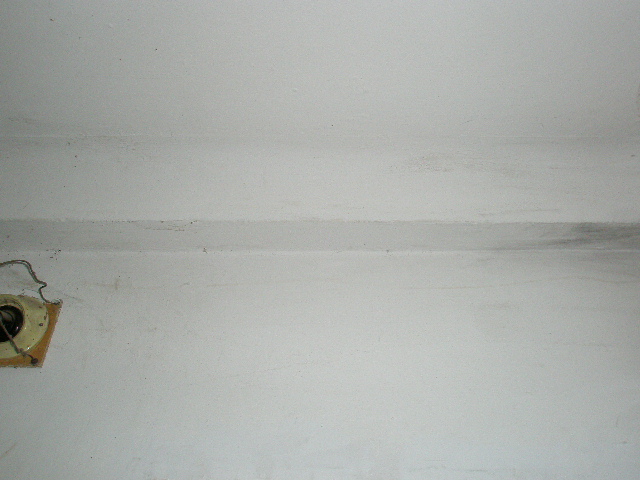

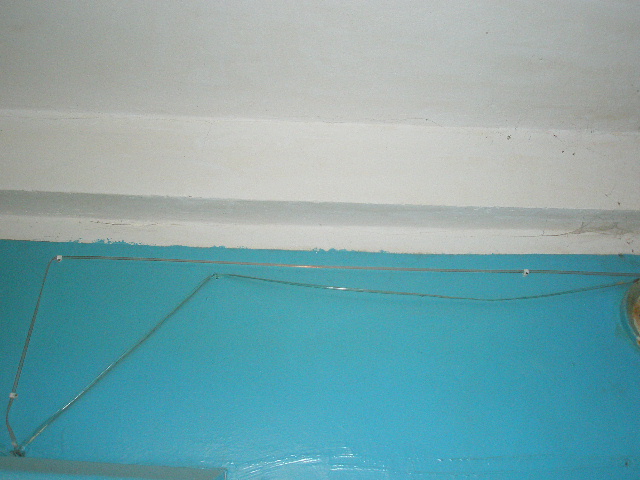

sttele Posted November 21, 2009 Posted November 21, 2009 Можно или нет сверлить отверстия если плита перекрытия с ребром жесткости? Вставить ник Quote
Iavis Posted November 21, 2009 Posted November 21, 2009 Надо обходить ребро жесткости,т.е. сверлить под ребром. Вставить ник Quote

sttele Posted November 23, 2009 Author Posted November 23, 2009 Сверлить будем станком алмазного бурения! Вопрос в другом обрушится плита если перепилить арматуру??? А если отступать то получится 15-20 см от стены! Бур для перфа с 4 напайками (крест) арматуру проходит! Вставить ник Quote
boo Posted November 23, 2009 Posted November 23, 2009 а так везде и получается, что отступ от стены не обрушится плита(ну если дом не аварийный), но несущая способность будет намного занижена (то же смотря как просверлите:всю арматуру ригеля или нет). и большииие проблемы получите =) поэтому сверлите плиту, а на ригель(или это ребро) даже не смотрите (: Вставить ник Quote
