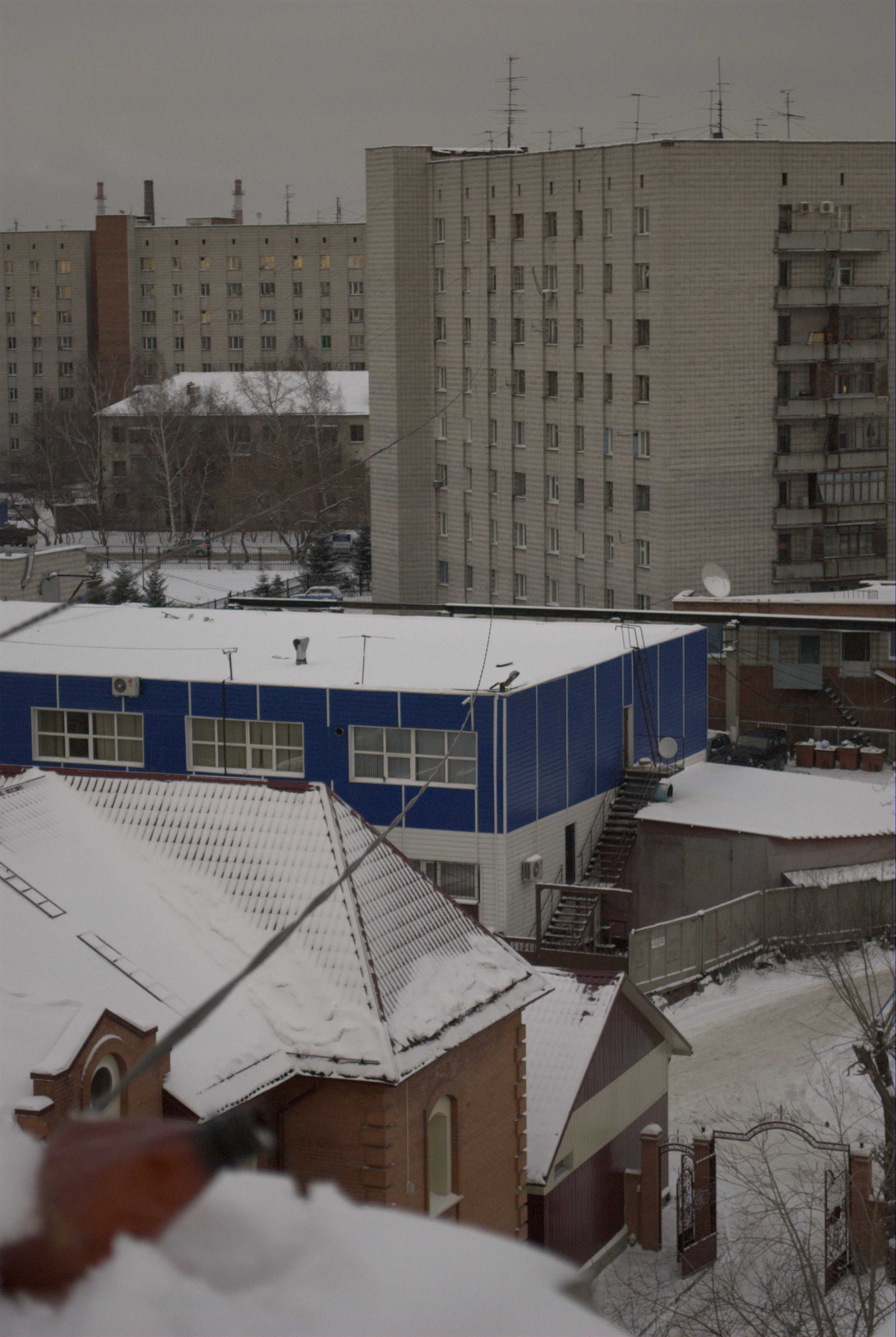

[anp/hsw] Posted November 17, 2009 Posted November 17, 2009 собственно, имеется пролет в 220м довольно тяжелого кабеля (110кг/км) спускается с 10-этажки на 5-этажку (на приложеной фотографии хорошо видно, нижний самый толстый кабель) сильно натягивать его боимся - 3 человек без лебедки хватило чтобы натянуть его именно до такого состояния (за вычетом 40см на крепление тросса) чем черевато оставить все "так, как есть"? плюс я вижу в том, что он не сильно (в сравнении со своей рабочей нагрузкой) натянут, следовательно волокна уходить в модуль будут меньше (конструкция монотуб) ну а минус - высокая парусность. как бы поступили в такой ситуации вы? Вставить ник Quote

[anp/hsw] Posted November 17, 2009 Author Posted November 17, 2009 до струны-то его любой дурак сможет натянуть, а если потом арматуру, к которой он крепится (радиотрансляционные стойки) оторвет к ебеням? больше 200м всеже, да и до какой степени его лебедкой натягивать? это же не так просто, высоты не равные - на глаз уклон не будет виден Вставить ник Quote

[anp/hsw] Posted November 17, 2009 Author Posted November 17, 2009 А чего это он завитками, як сверло?когда это заметили, оказалось что уже все закреплено и готово к разварке. а т.к. натяжение не очень сильное - возможно это даже к лучшему.... Я б на вашем месте попробовал бы договорится с хозяином промежуточного здания и вместо одного пролета получилось бы два.когда-нибудь может и договоримся, а линия должна работать уже сегодня. если не торопились бы - безусловно сделали бы по уму... Вставить ник Quote
dIMbI4 Posted November 17, 2009 Posted November 17, 2009 тяжелый кабель это 200-300кг на км. натянуть надо выше, волокна ту вас ползти будут дико на этом пролете, ибо монотуб на тросе на большое расстоние это раз, перекручен это два. единственно могу посоветовать - подспустить, раскрутить за конец до нормального плоского состояния и лебедочкой килограмм на 100натянуть.. чтобы был параллельно верхнему кабелю. скока кстати килоньютонов то у вас? судя по всему 4. но раскрутить бы я монтажников заставил. Вставить ник Quote
[anp/hsw] Posted November 17, 2009 Author Posted November 17, 2009 да, 4КН, тросс. а разве перекрученность для уползания важна? я так подумал что при перекрученом кабеле длина волокна увеличена - это значит что в случае теплового расширения есть запас на "гуляние" волокна. неужели ошибся? Вставить ник Quote

Nic Posted November 17, 2009 Posted November 17, 2009 4ка трос - сильно не тяните. Если после натяжки отпустили 40 см на крепления - считайте, что вообще не натянули. Подтяните до усилия килограмм 50-70. Вообще стоит на такие пролеты вешать хотя бы 8кн трос. тогда можно не бояться натягивать и затем во время мокрого снега с ветром спать спокойно. Вставить ник Quote
Пермь Posted November 18, 2009 Posted November 18, 2009 1. 4кН - мало для такого пролета. Ибо, как уже написали выше, гололед - и трос порвет. Для такого троса нормальная монтажная нагрузка в 50-100 кг (примерно). 2. Перекруты монотуба, чреваты, тоже подтверждаю вышенаписанное dIMbI4. При перекрученном кабеле у вас не длина волокна увеличена (чему там увеличиваться, сколько было в кабеле, столько и осталось - не больше не меньше), а волокно это вместо того, чтобы быть уложенным в трубке с избыткой, распрямилось и даже, скорее всего, уже натянулось (за счет того, что длина спирали вокруг троса стало много больше). Вот вам сразу же и утягивание волокна... а потом звонят на заводы и спрашивают - че за фигня. Вставить ник Quote

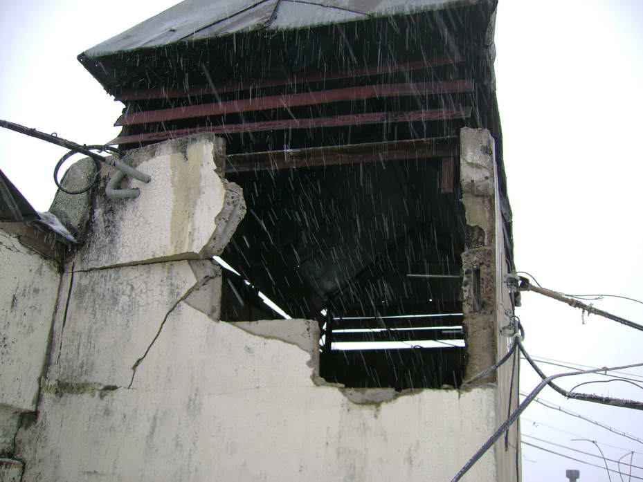

Ilya Nikitin Posted November 18, 2009 Posted November 18, 2009 (edited) Главное, не перестараться :) Edited November 18, 2009 by Ilya Nikitin Вставить ник Quote
[anp/hsw] Posted November 18, 2009 Author Posted November 18, 2009 вобщем, раскрутили до приемлимой величины (1 перехлест гдето через 7-15м) натягивать сильнее не стали - кабель обледенел, и его тянуть уже было тяжело. сократили длину еще сантиметров на 20 и успокоились, ведь если он сейчас не сильно натянут, значит запас по нагрузке есть, какраз на гололед и прочее. Вставить ник Quote
[anp/hsw] Posted November 18, 2009 Author Posted November 18, 2009 Главное, не перестараться :) если честно - я бы к этой конструкции на картинке и под дулом пистолета бы ничего не закрепил. больно уж тонкие у нее стенки, если уж совсем деваться некуда - я бы ее тросом раза на 2-3 обмотал, чтобы нагрузка распределилась по всей конструкции, и на него бы уже крепил. Но лебедкой натягивать бы ее не стал. Вообще у меня почему-то сложилось впечатление, что лучше ничего блоками и лебедкой не натягивать на обычных крышах - когда тянешь руками, хотя бы чувствуешь нагрузку, а при использовании приспособлений всетаки намного труднее "не сделать глупость". Вставить ник Quote
