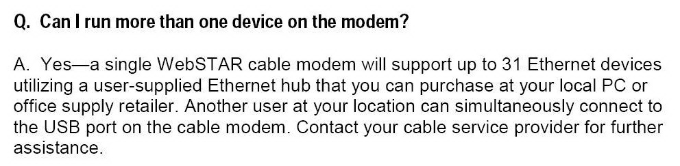

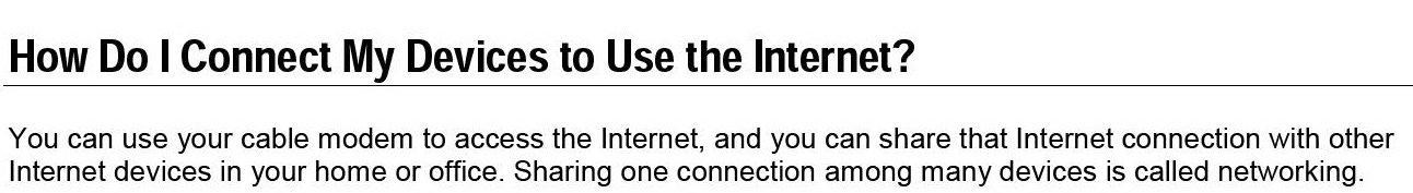

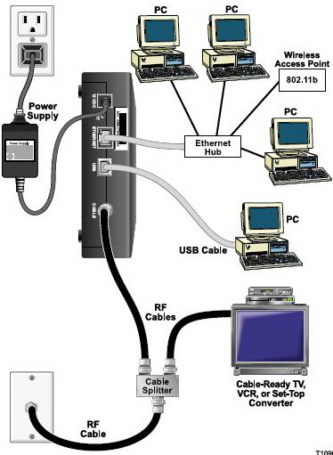

Porter Posted November 14, 2009 Posted November 14, 2009 (edited) Привет. Стоит на объекте модем Scientific Atlanta Webstar DPC 2100 на один комп по ЮСБ, от провайдера Львов - Воля. http://www.cisco.com/web/consumer/support/...es2/4005527.pdf Есть необходимость организовать сеть на несколько компов. Перехожу на эзернет, ставлю свичь. На модеме включён ДХЦП сервер, комп получает адрес, работает. Но только один... Остальные не получают адрес. Кто первый в сети - тот получил, остальные курят... Жопой чую, бриджом стоит (присваевает компу чтото типа 77,139,***,***) Гуглил инфу по модему - мизер В мануале нету ничего полезного... Но ясно, что модем может работать в режиме роутера. В мануале нету инфы о дефолтовом логине пароле, адресе вебморды Нагуглить эти даные тоже не удалось пока. От провайдера внятной инфы получить тоже не удалось... Ещё такой даташыт нашел: http://monitor.net.ru/forum/goto.php?url=h...ecd806d2a18.pdf Тут упоминается о SNMP http://www.codenet.ru/webmast/snmp/ Как использовать на сабже - ниасилил Перерыл мануалы ещё раз. Указано, через свичь до 31 компа. (в другом да 64 компа указано). Ещё услышал, что сабж глючный. Подробностей пока не знаю... Из увиденного - не всегда выдает адрес, иногда надо передёргивать питание. Есть ли у кого опыт работы с сабжем, зашарте информацию пожалуйста. Зарание спасибо! Есть не провереная инфа о IP - 192.168.100.1 Но проверить смогу не раньше понедельника, да и лог - пас неизвестен Edited November 14, 2009 by Porter Вставить ник Quote

Porter Posted November 15, 2009 Author Posted November 15, 2009 (edited) О роутере думал, но настораживают картинки из мануала модема. Помогите понять суть работы модема со свичём если он не может роутить и натить. Edited November 15, 2009 by Porter Вставить ник Quote
