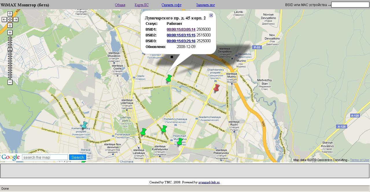

После этого пошел смотреть сколько у них БС по питеру, на окрайне нашел 3 шт. 1 работает, 2 еще только в стадии запуска.
Сам я из Питере и сидел на Yopt'е скорость была примерно 4мбит. (черный квадрат, там где я живу)
