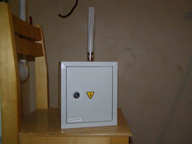

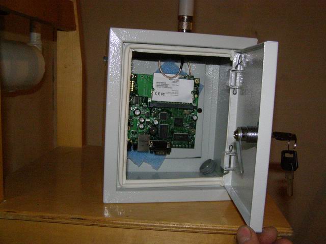

Saab95 Posted November 11, 2009 Posted November 11, 2009 Что-то вроде такой коробки=) за 400р очень бюджетное оутдоор решение=) Вставить ник Quote
SSD Posted November 12, 2009 Posted November 12, 2009 Что-то вроде такой коробки=) за 400р очень бюджетное оутдоор решение=) Зимовали уже в таких коробках? Вставить ник Quote
