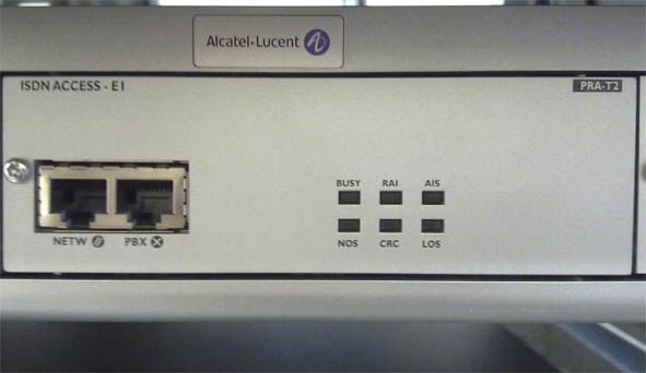

Помогите советом, досталось такое хозяйство в офисе атс HICOM 300 и Alcatel OmniPCX Office Small + к ней 8 IP телефонов Alcatel IP Touch 4008. Hicom и Alcatel пока никак не связаны. Хочется использовать IP телефоны в удаленных филиалах с возможностью выхода на городские звонки, в HICOM 300 есть порт Е1 потока свободный в Alcatel вроде тоже есть гнездо (см. фото). Причем не могу найти инфу о том какойже протокол для связи использ в IP телефонах этих

Соединить по Е1, документация:
Manual
Expert doc
Спасибо за документацию бум разбираться, спецов в нашем регионе нет, надо из столицы заказывать дорого нынче
