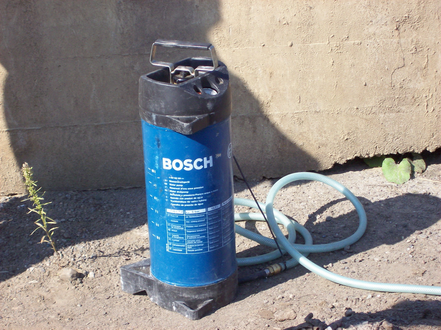

grfmaniak Posted November 6, 2009 Author Posted November 6, 2009 При работе с алмазной коронкой побочные эффекты - это вода и соотв. грязь на полу и стенах (если меры не принимать). Соответственно, персоналу не очень нравится, особенно если зимнее время и подъезд не очень теплый. И много там нужно воды? Бош к своим дрелям продает "емкость для воды под давлением" на 10 литров. Другие (Макита, к примеру) пишут что надо к водопроводу цепляться. Само собой к водопроводу в подъезде не прицепиться. И сколько с собой тогда воды брать? :) Вставить ник Quote

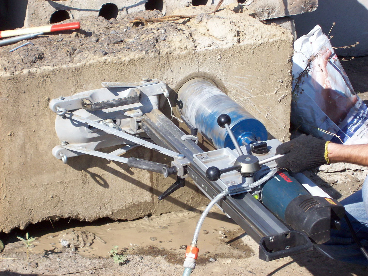

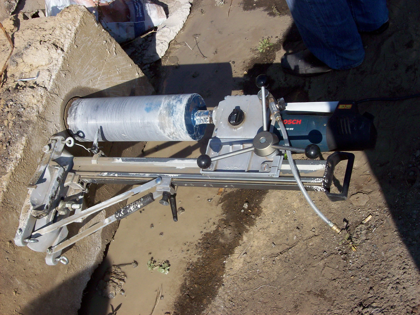

sol Posted November 7, 2009 Posted November 7, 2009 (edited) Хреново она ее режет... Сегодня одно отверзтие 200 мм диаметром и 300 мм во глыбь бурили 60 мин. А все оттого, что когда достали таки вырезанный керн, обнаружилось около 15 арматурных стержней 22 мм. Причем на схеме (бумажной) армирования этого участка стены ничего такого незначится... Самодеятельность бетонщиков/арматурщиков... В то время, как участки без арматуры оно проходит за 5-7 мин. Хотя, на состояние коронки это никак не влияет... Вот и думайте, врет ли реклама. На один проход у них уходит 3-5 литров воды. Течет она самотеком. Бадья (пластиковая) поднята на высоту 2 м (привязана проволокой за местные выступы/предметы). Грязи не сказать что много... Скорее она густая очень. Как ил. Посему не растекается. Визуально с одного прохода у них остается 1-1.5 литра густой жижи. Остальная вода испаряется, как я понял. Бурят вот этой хреновиной. http://www.bosch-pt.ru/boptocs2-ru/Product...;object_id=8671 http://www.bosch-pt.ru/boptocs2-ru/Product...;object_id=7521 вот это ее держит... Edited November 7, 2009 by sol Вставить ник Quote
