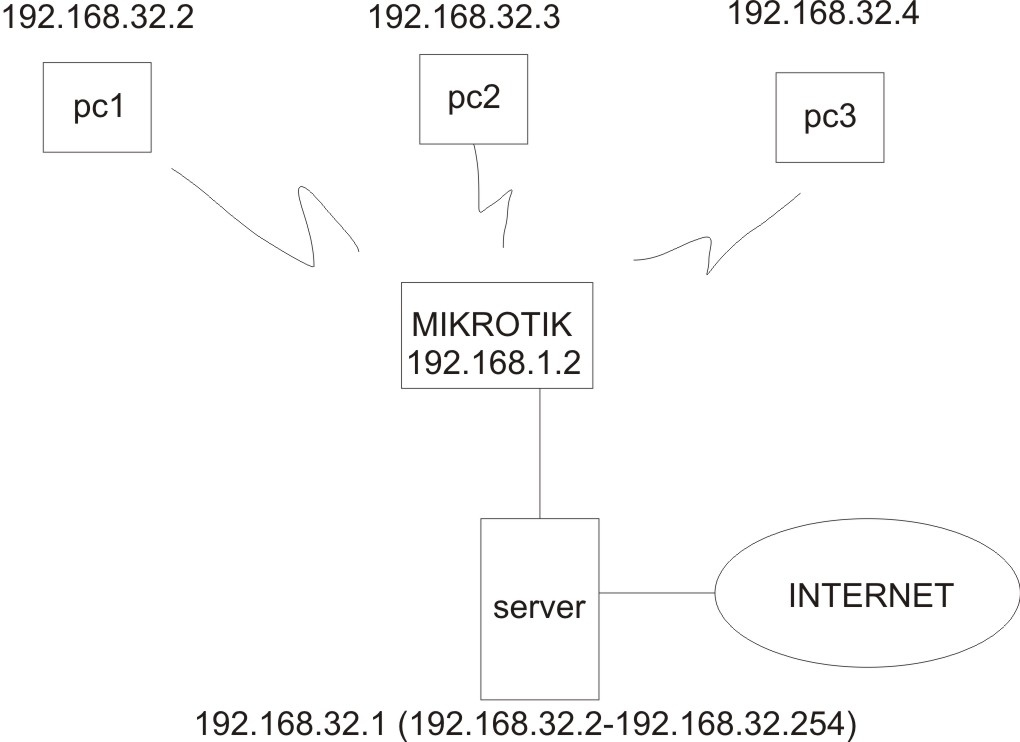

fasttoomas Posted November 6, 2009 Posted November 6, 2009 Подскажите кто знает как правильно настроить mikrotik как точку доступа AP. Мне нужна точка доступа со своим ип адресом. Чтобы можно было заходить на нее через кабель и радио . Она не должна раздовать ип, ип раздает сервак. Должна работать как шлюз через каторый радиоклиенты должны получать интрнет с сервера. Вставить ник Quote
fasttoomas Posted November 6, 2009 Posted November 6, 2009 (edited) Нашел в нете описание как сделать точку доступа http://www.wi-pipe.com/userfiles/File/Data...P%20Setup.pdf#3 по первой схеме все работает... Edited November 6, 2009 by fasttoomas Вставить ник Quote
