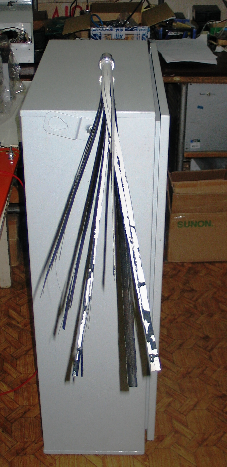

Круговая антенна. Бахнуло 9 октября.
Улетел РБ433, карточки.
На территории вышла куча оборудования, -АТС, Контроллер газового котла, удаленный(500 м) нанос и другое.
Можно более детальное фото антенны с учетом внутренностей?
Вам теперь ей можно от "пионеров" отмахиваться. :)))

Скорее всего бахнуло рядом... от прямого попадания в лучшем случае бывает то что на картинке выше.
У меня так же было летом - булет остался жив, а сетевое оборудование после него погорело (ударило в нескольких сот метрах).
помню на одной из прошлых работ шибануло в вушку 92 метра высотой, вот от нее грохоту было, дежурившие на атс женщины от страху под столы попрятались, ОСТАНОВИЛАСЬ куча серверов, сгорели все сетевые карты в зданиях рядом с вышкой, и на атс нагемороило....
Edited by _dmitr_
2 xabarov. клиент настаивал именно на прямое попадание. антенна была установлена на громоотводе- вышке, самой высокой в радиусе километров 5
Ресколько лет назад в нашу мачту мачту высотой 18м , установленную на крыше 16-ти этажки попала молния.Попала именно в мачту. Мачта была покрашена краской темно-зеленого цвета ( военное изделие). Так вот- из зеленой , мачта превратилась в рыжую, от 5-ти антенн остались только крепления. Остатки потом долго собирали по прилегающему дворику и крыше. К сожалению , фото не делали- не до этого было.....((( Ну а вообще, в доме сгорело все, что было подключено в розетку. В течении недели жилцы выносили потихоньку всю технику к мусорному ящику. Чего только не было! Даже утюги были замечены . Земляная шина от мачты сработала как плавкая вставка.
Сделали вывод- от прямого попадания защиты быть не может. Можно пытаться увести молнию на другие уловители, которые ставятся рядом. Например так, как это делают в специальных системах молнезащитах.
У нас одной бс было тоже попадание , трубы мачты погнуло :) , я уже не говорю о погоревшем оборудовании и кабеля ... пилот с БП просто сплавился в одну массу.
