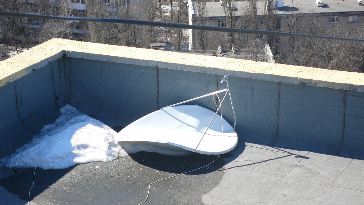

vadya Posted October 14, 2009 Posted October 14, 2009 да блин ветра нехилые..... резать нехочется. механическая прочность хуже. насчет П образной скобы - дак тарелка 1.2 метра - немало....... Ветра "нехилые" - сколько метров в секунду ? ... 1.20 обычно не для абоененских cpe ... если уж решетку не хотите - отправляйте нормального монтажника с дрелью - и парочку нулячих сверл-12мм .. пусть дырявит примерно через каждые 15мм всю офсетку ... на самом деле - лучше поставить решетку чтобы не иметь гемороя (только подогнуть ее также как и офсетку - тупо - приложить и погнуть :) При 40м в сек выворачивало 1метровые зеркала - в обратную сторону -легко :( Вот пример, тарель 1,2 крепление осталось на трубе, просто вырвал винты по кругу. Хорошо что неулетела в низ и некого не убила. Вставить ник Quote
wireless_man Posted October 14, 2009 Posted October 14, 2009 да блин ветра нехилые..... резать нехочется. механическая прочность хуже. насчет П образной скобы - дак тарелка 1.2 метра - немало....... Ветра "нехилые" - сколько метров в секунду ? ... 1.20 обычно не для абоененских cpe ... если уж решетку не хотите - отправляйте нормального монтажника с дрелью - и парочку нулячих сверл-12мм .. пусть дырявит примерно через каждые 15мм всю офсетку ... на самом деле - лучше поставить решетку чтобы не иметь гемороя (только подогнуть ее также как и офсетку - тупо - приложить и погнуть :) При 40м в сек выворачивало 1метровые зеркала - в обратную сторону -легко :( Вот пример, тарель 1,2 крепление осталось на трубе, просто вырвал винты по кругу. Хорошо что неулетела в низ и некого не убила. Угу ..повезло что супраловская (по крайней мере закос под супрал - на фото не разглядеть) ..а харьковские на изнанку выворачивает - вместо впусклости-выпуклость :))))))))))) Вставить ник Quote
