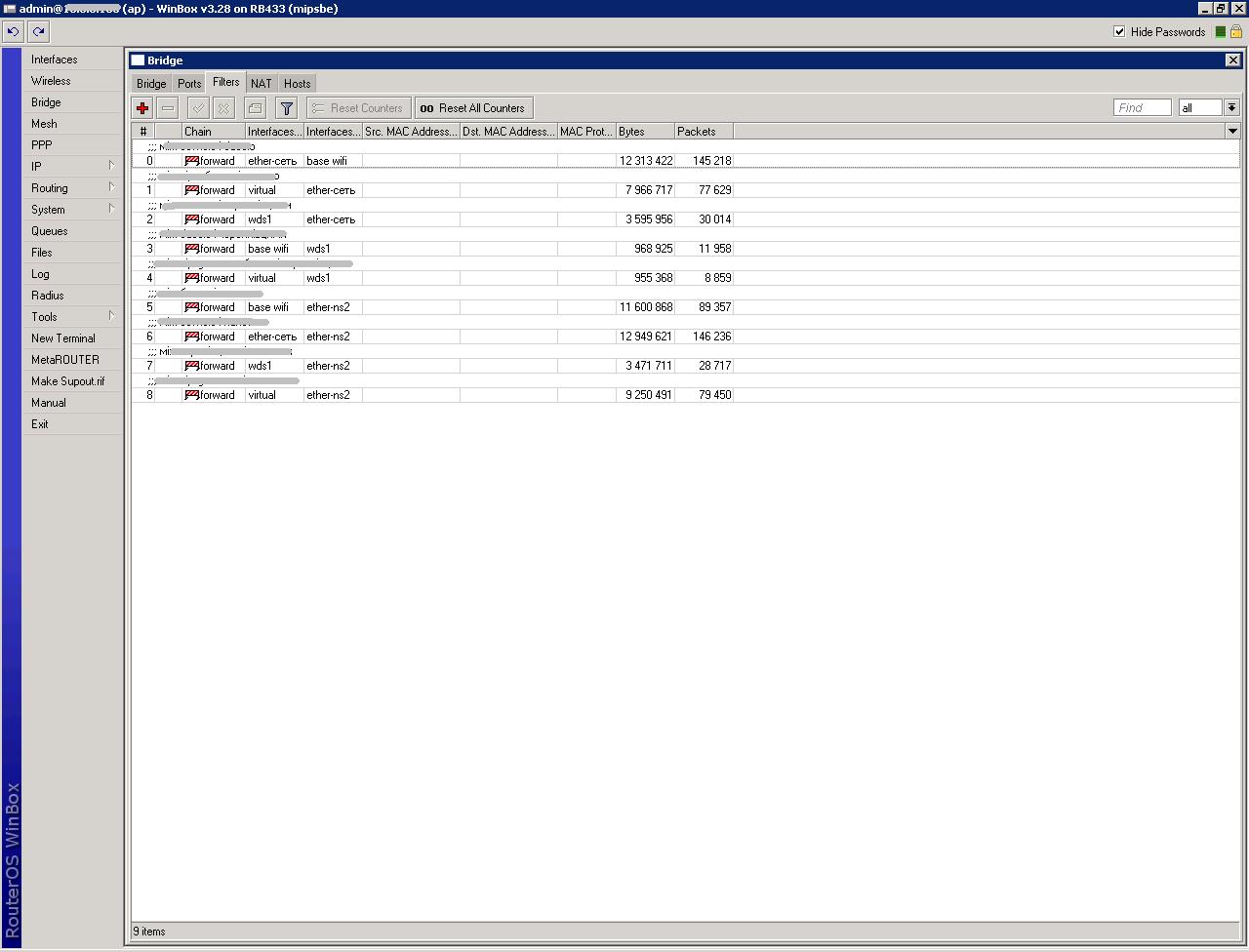

всем привет. есть рб-433, один интерфейс мостом аплинк от сервака(включён в клиенте+статик вдс), второй на базе на раздачу+виртуальная база поднята, третий делает дальше мостом аплинк к следующий базе(включён в базе+ статик вдс), первый езернет интерфейс сразу же на локалку раздаёт инет, и второй езернет-в него нанос в базе воткнут. все эти интерфейсы естественно в бридже, и для того чтобы не создавалася лишщний локальный трафик-сделаны фильтры так чтобы все видели только аплинк к серваку и никто,абсолютно никто(база,виртуальная база,мост дальше,езернет на сеть,езернет на нанос) друг друга не видели грубо говоря, всё работает корекно, фильтры настроины правльно, но вот на скрине (смотри вложенный файл) после 6 дней аптайма микротика видно что всё таки какой то трафик пролетает между интерфесами. средние потоки 5-10 мбит с главного аплинка.
вопрос- что за трафик?
