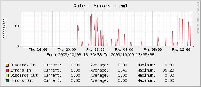

Giga-Byte Posted October 9, 2009 Posted October 9, 2009 (edited) Уважаемый jab, поясните пожалуйста как у Вас работает всё без потерь :) Платформа: S3000AHV Core2Duo 6420 2.13ГГц 4Мб + 2xEXPI9400 (чип 82572) Софт: FreeBSD 7.2-RELEASE GENERIC ядро Из тюнинга: net.inet.ip.dummynet.hash_size=65535 kern.timecounter.hardware=HPET kern.ipc.nmbclusters=65536 (где-то видел информацию о том что более какого-то значения толи 64000 ставить не рекомендуется - почему не описали) net.inet.ip.dummynet.io_fast=1 (немного полегчало, на оба ядра +6% к IDLE :-)) net.inet.ip.dummynet.expire=0 (пробовал в 0, на глаз не заметно) ipfw & dummynet: 10 allow ip from any to any via vlan7 20 pipe tablearg tcp from any not 80,110,443,995 to table(30) out recv vlan9 xmit vlan8 30 pipe tablearg tcp from table(50) to any not dst-port 80,110,443,995 out recv vlan8 xmit vlan9 50 pipe tablearg ip from any to table(20) out recv vlan9 xmit vlan8 60 pipe tablearg ip from table(40) to any out recv vlan8 xmit vlan9 70 allow ip from any to any 65536 deny all from any to any пояснения ниже в каждой табличке до 1200 записей пайпов порядка 150 каждый пайп сконфигурирован queue 128kb buckets 65536 с mask (src-ip||dst-ip) 0xffffffff картина в top-е днём: 11 root 1 171 ki31 0K 8K CPU1 1 19.1H 73.78% idle: cpu1 12 root 1 171 ki31 0K 8K RUN 0 18.7H 70.90% idle: cpu0 26 root 1 -68 - 0K 8K - 0 540:44 30.86% em1 taskq 25 root 1 -68 - 0K 8K - 1 520:24 27.20% em0 taskq 44 root 1 -68 - 0K 8K - 0 352:16 0.00% dummynet вечером em1 taskq подлетает под 37% (это аплинк) счетчик ошибок: Name Mtu Network Address Ipkts Ierrs Opkts Oerrs Coll em0 1500 <Link#1> 00:15:17:94:8c:f8 2522647154 14575 2699123488 0 0 em1 1500 <Link#2> 00:15:17:94:8d:02 2917872430 167868 2742214849 0 0 по правилам ipfw: vlan8 - БРАС-ы на em0 vlan9 - аплинк на em1 график ошибок: не аттачица, до 96ошибок в сек и редко ахда, трафик на em1: netstat -w1 -Iem1 input (em1) output packets errs bytes packets errs bytes colls 30252 0 22659678 28394 0 14095056 0 29782 0 22818609 28081 0 13677350 0 тамже и серверы ТМС Edited October 9, 2009 by Giga-Byte Вставить ник Quote

jab Posted October 9, 2009 Posted October 9, 2009 Ну как я и говорил... Рассказывали про dummynet, а там еще и pf с nat'ом и небось scrub in all, и сетевухи на одном irq, и таймауты в dev.em не выставлены....немножко не в тему: а какой нат лучше использовать? Для чего ? ну по умолчанию Больше интересует - что стоит с другой стороны, и что там со счетчиками ошибок ? Вставить ник Quote
jab Posted October 9, 2009 Posted October 9, 2009 Receive No Buffers Count This statistic describes the number of times that packets were received when there were no available buffers in host memory to store those packets. The packet will still be received if there is space in the hardware FIFO. This counter does not include received flow control packets. Increasing Rx Descriptors on the command line during load could result in this counter incrementing less frequently. Вставить ник Quote
Giga-Byte Posted October 9, 2009 Author Posted October 9, 2009 ну по умолчанию Больше интересует - что стоит с другой стороны, и что там со счетчиками ошибок ? C2960G абсолютно все каунтеры (ошибок) по нулям. Вставить ник Quote
Giga-Byte Posted October 9, 2009 Author Posted October 9, 2009 Receive No Buffers Count This statistic describes the number of times that packets were received when there were no available buffers in host memory to store those packets. The packet will still be received if there is space in the hardware FIFO. This counter does not include received flow control packets. Increasing Rx Descriptors on the command line during load could result in this counter incrementing less frequently. ммм, про десткрипторы отпадает, увеличеныможно конретнее, какой памяти нехватает и как её увеличить? Вставить ник Quote
jab Posted October 9, 2009 Posted October 9, 2009 Для начала нужно, увеличить таймауты в dev.em, уменьшенить intr_queue_maxlen до 100, поставить net.isr.direct=0, проверить msi/msix. Отключить pf полностью чтоб не мешал. Проверить что там за активность на USB. Проверить наличие графических скринсейверов. Вставить ник Quote
