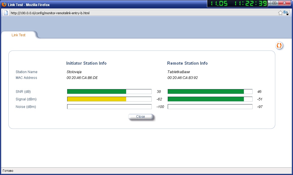

trefilov_igor Posted June 27, 2011 Posted June 27, 2011 День добрый! Данные железки были у меня на обслуживании в течение 3-х лет в системе городского видеонаблюдения. Данное оборудование является проблемным с точки зрения кривости железа и прошивки - это признавал и сам производитель. Ставьте самую последнюю прошивку - это раз. Далее смотрите уровни сигнала встроенным тестом, стабильная работа на значениях 25-30 дБм. Все что выше - это плохо, приемник забивается и как следствие высокий коэффициент ошибок. Пунктом Transmitt Power Control добивайтесь требуемых значений, если не помогает - отверните немного антенны друг от друга. Да и еще - нужно хорошее заземление подводящих кабелей и фидера - все на одну точку. Вставить ник Quote

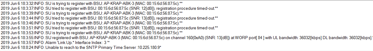

abashin.d Posted May 12, 2012 Posted May 12, 2012 день добрый всем! Пытаюсь связать Tsunami MP.11 BSU 5054-r-lr и 5012-sur. В логах 5012 постоянно выходит сообщение: SU tried to register with BSU: 00-00-00-00-00-00 (SNR 20dBm, registration procedure timed-out). И так без конца. Версия прошивки на BSU и SU 502.444. Не могу понять в чем проблема. П.С. в беспроводном оборудовании буквально два дня, прошу сильно не пиннать ) Вставить ник Quote
spy Posted May 12, 2012 Posted May 12, 2012 день добрый всем! Пытаюсь связать Tsunami MP.11 BSU 5054-r-lr и 5012-sur. В логах 5012 постоянно выходит сообщение: SU tried to register with BSU: 00-00-00-00-00-00 (SNR 20dBm, registration procedure timed-out). И так без конца. Версия прошивки на BSU и SU 502.444. Не могу понять в чем проблема. П.С. в беспроводном оборудовании буквально два дня, прошу сильно не пиннать ) В первую очередь проверяйте настройки авторизации CPE. Вставить ник Quote
zagorodnov Posted June 7, 2019 Posted June 7, 2019 В 12.05.2012 в 14:52, abashin.d сказал: день добрый всем! Пытаюсь связать Tsunami MP.11 BSU 5054-r-lr и 5012-sur. В логах 5012 постоянно выходит сообщение: SU tried to register with BSU: 00-00-00-00-00-00 (SNR 20dBm, registration procedure timed-out). И так без конца. Версия прошивки на BSU и SU 502.444. Не могу понять в чем проблема. П.С. в беспроводном оборудовании буквально два дня, прошу сильно не пиннать ) Понимаю, что много времени прошло, но вы случайно не решили эту проблему? У меня схожая проблема. Абонентская станция работает какое-то время, затем происходит отключение от базового блока и дальше оборудование пытается произвести подключение, но по непонятной причине этого подключения не происходит. Через какое-то время базовый блок такое разрешение осуществляет и связь восстанавливается. Вставить ник Quote
