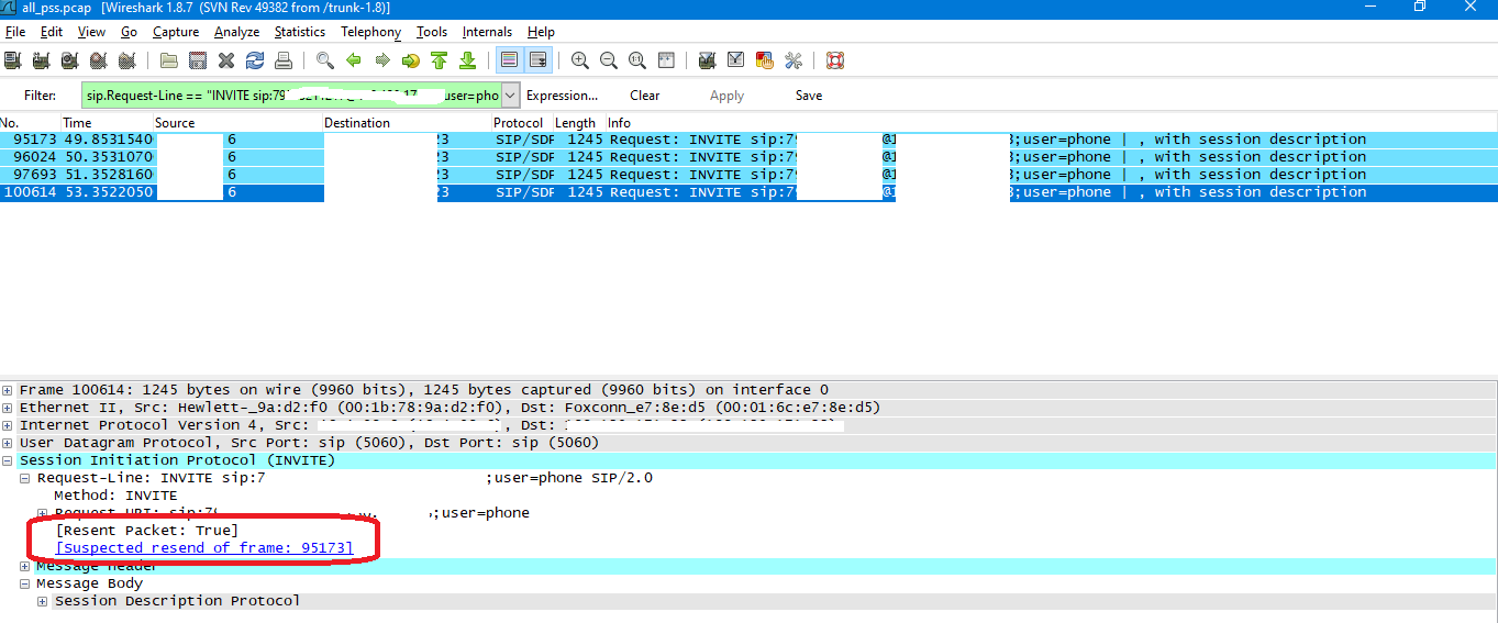

Andrei Posted March 22, 2023 Author Posted March 22, 2023 Сорри, за некропостинг, но сабж-то еще в работе :) С ростом нагрузки (кол-во одновременных звонков 60-70) от одного клиента получил жалобу, что AlterPSS иногда не отвечает на инвайты и клиент видит у себя что-то вида: TS, 39 - [SIP] Request timeout При этом я ни в лог-файлах, ни в cdr-файлах AlterPSS этот звонок не вижу вообще, как будто он не приходил. Снимаю wireshark-ом дамп на сервере с AlterPSS и вижу множественные инвайты от клиента, типа вот такого: Т.е. 4 инвайта с отметкой у всех (кроме первого), что это Resent Packet Т.е. приходит инвайт, в ответ от AlterPSS ничего. Тогда по RFC 3261 следующий инвайт приходит через 0.5 сек. От AlterPSS опять тишина, следующий инвайт через 1 сек (интервал удваивается), потом через 2 сек и т.д. Чаще всего AlterPSS все же отвечает (например на 5й инвайт) и звонок проходит. Но клиента это не устраивает. В онлайн-режиме мониторил загрузку проца на сервере с AlterPSS - загрузка не выше 40%. Поскольку платформа у AlterPSS - винда, то может в ней какие-то ограничения есть, на кол-во потоков, дескрипторов, еще чего-то? ЗЫ. Half-open limit fix делал, увеличил до 200, но увы. Вставить ник Quote
