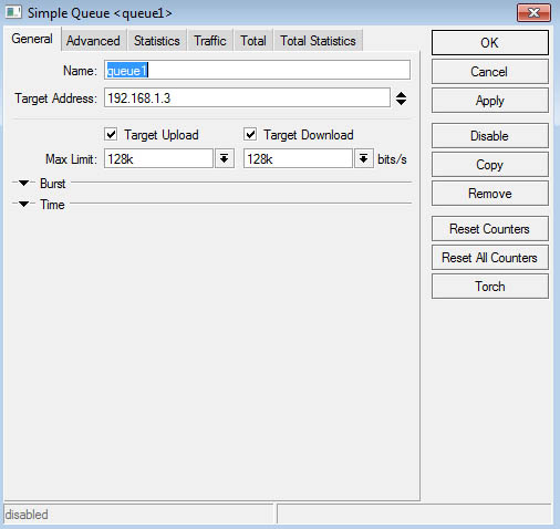

Engineer62 Posted September 22, 2009 Posted September 22, 2009 (edited) Спасибо за ссылку.Но там описано слишком замудренный вариант..... Мне нужно чтоб у клиента было 64/128 кб/с, на интернет и загрузку с локалки, т.е. никаких очередей а есть гарантированный канал. Можно сделать так? Или только вариант на ссылке что вы указали. Все просто: у клиента с IP 192.168.1.3 теперь всегда 128кбит/с Edited September 22, 2009 by Engineer62 Вставить ник Quote
hanchik Posted September 22, 2009 Author Posted September 22, 2009 Engineer62, я так именно и делал, но не режет, проверяю я так: 1 компьютер подключен микротику через езернет, а ноут подключен через wlan1, queuese длаю как на скрине, тест скорости замеряю так, на 1 компе расшариваю любую папку и скачиваю на ноут, при этом скорость режу я или нет, никак не меняется 1,5-2,5 Мбайта. может что то упущено? Вставить ник Quote
Saab95 Posted September 22, 2009 Posted September 22, 2009 А он и не будет так резать=) Ведь IP трафик через него не идет=) Вот поднимите на нем NAT и погоняйте трафик - сразу будет резать=) Вообще-то делать надо не через Queues а в wireless делать в access list добавить правило, и в нем ничего не трогая указать ограничение по скорости для клиентов, у каждого клиента будет та скорость, которую вы укажите. Вставить ник Quote
rimuss21 Posted September 22, 2009 Posted September 22, 2009 Engineer62, я так именно и делал, но не режет, проверяю я так: 1 компьютер подключен микротику через езернет, а ноут подключен через wlan1, queuese длаю как на скрине, тест скорости замеряю так, на 1 компе расшариваю любую папку и скачиваю на ноут, при этом скорость режу я или нет, никак не меняется 1,5-2,5 Мбайта. может что то упущено? Если wlan1 сбриджован с езернетом, в настройках bridge->setting ключите Use Ip firewall. После этого зарезки заработают для bridged трафика. Вставить ник Quote
