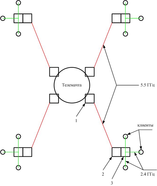

M@k$ Posted September 17, 2009 Posted September 17, 2009 (edited) Подскажите с оборудованием для WiFi раздачи интернета. Расстояния для линков точка - точка от 0,5 до 30 км, выбраны частоты 5 ГГц диапазона, для раздачи инета - частоты 2 ГГц диапазона. На частоты есть лицензия. Стал вопрос с выбором оборудования для реализации проекта с хорошим соотношение цена/качество. Пока в качестве идей существуют варианты: 1 - Во всех точках Mikrotik или Alix или Ubiquiti. 2 - В точке 1 Ubiquiti (NanoStation или Bullet), в точке 2-3 Mikrotik или Alix. Сталкивался кто-нибудь с прошивкой dd-wrt? Как ведет себя оборудование с этой прошивкой? Может кто предложит еще варианты, буду признателен. Edited September 17, 2009 by M@k$ Вставить ник Quote
fastvd Posted September 17, 2009 Posted September 17, 2009 Подскажите с оборудованием для WiFi раздачи интернета. Расстояния для линков точка - точка от 0,5 до 30 км, выбраны частоты 5 ГГц диапазона, для раздачи инета - частоты 2 ГГц диапазона. На частоты есть лицензия. Стал вопрос с выбором оборудования для реализации проекта с хорошим соотношение цена/качество. Пока в качестве идей существуют варианты: 1 - Во всех точках Mikrotik или Alix или Ubiquiti. 2 - В точке 1 Ubiquiti (NanoStation или Bullet), в точке 2-3 Mikrotik или Alix. Сталкивался кто-нибудь с прошивкой dd-wrt? Как ведет себя оборудование с этой прошивкой? Может кто предложит еще варианты, буду признателен. Привет. 1) Выбор центральной железяки - ответ только микротик, ибо убиквити не потянет а Аликс(если честно то впервые слышу) если и хороший то не понятно что там с поддержкой и вообще что там и как, а микротики счас подешевели и их юзают\знают многие + функционала как правило используют на 5%. 2) что ставить в центре: или один 600-ый роутерборд http://www.asp24.ru/mikrotik/routerboard/m...erboard-rb600a/ или же если планируеться увеличить количество точек-точек то лучше поставить 2 433аш http://www.asp24.ru/mikrotik/routerboard/m...terboard-433ah/ , если терминирывть нат, пптп или ппое соединие будет не микротик то можно и 433-ий обычный http://www.asp24.ru/mikrotik/routerboard/m...outerboard-433/ 3) карточки ставить сразу под N стандарт R52N http://www.asp24.ru/mikrotik/mini-pci-kart...mpci-80211abgn/ , по чувствительности они превышают на порядок все существующие карточки, реализованы все режимы, что даёт возможность в будущем легко апгрейд сделать 4) антенки на точка-точка для 5 ггц юзать прямофокусы лучше всего конечно, но нужно расщитать порывы ветра в вашем регионе и если они превысять показатели паспорта антенн прЯмофокусов то тогда ориентируйтесь на сетки, тем более до 30 км сетки потянут без проблем 5) всё антенно фидерное хозяйство ОБИЗАТЕЛЬНО заземлять! обизательно! 6) гермобоксики вот эти для всех вышек вот такие http://www.asp24.ru/mikrotik/korpusa/germetichnyj-korpus/ - ставим, очень удобные и качественные 7) на крайних базах где будет приём с центр и раздача на конечных юзеров это тот же 433-ий если конечным юзерам на обычном 802,11g, а если клиентам планируеться N внедрять то ставте 433АШ 8) для раздач однозначно сектора , если есть бабло то http://www.asp24.ru/antenna/antenny-24-ggc...nye-antenny-24/ если нету то http://www.asp24.ru/antenna/antenny-24-ggc...v-as-24-13-90v/ 9)картчоки на крайинх базах тоже R52N что в будущем не лазить.менять,заниматься сексом кароче 10) клиентам если финансы поют романсы то: до 2 км = локостанции, до 4км = наносы, до 15 км = буллет + асп http://www.asp24.ru/ubiquiti/ , если же хотите красиво и чтобы база отрабатывала своё бабло то сразу смотрите в сторону рокетов и булетов новых от убиквити...там есть полинг и N стандарт..с полингом+N это уже совсем другой вай-фай в общем получиться у вас 11) питание к базам экранированой витухой, всё под упс завести 12) экстра каналы прикупить для своводы действий 13)довериться професионалам чтобы эта вся апаратура не лежала грузом, а отрабатывала денешку на 101% Вставить ник Quote
