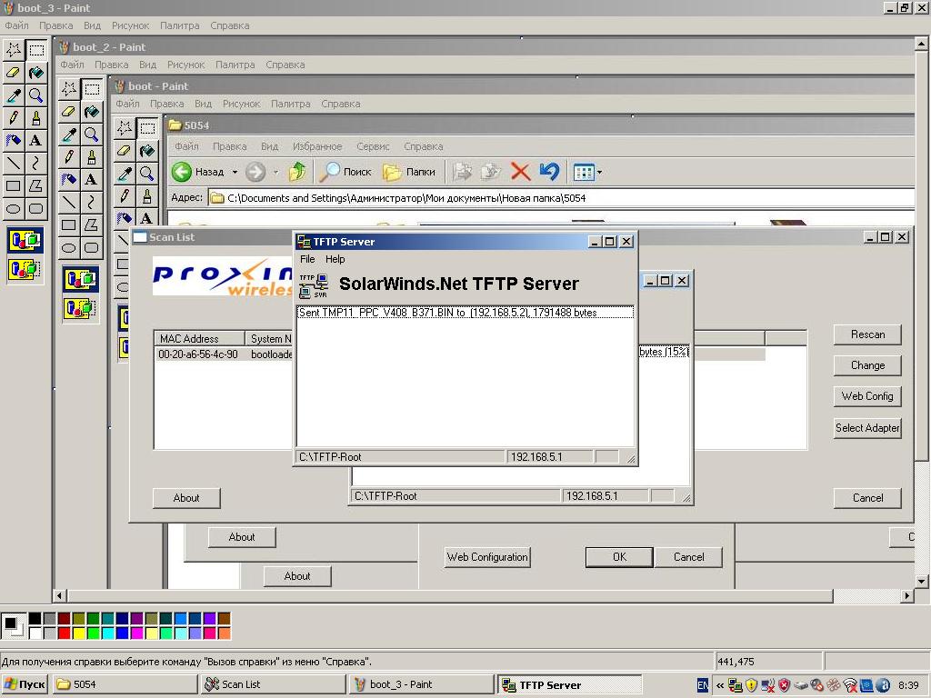

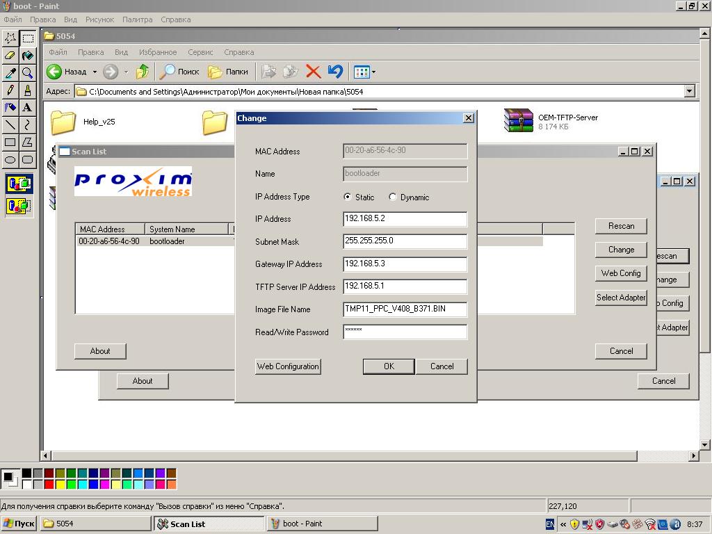

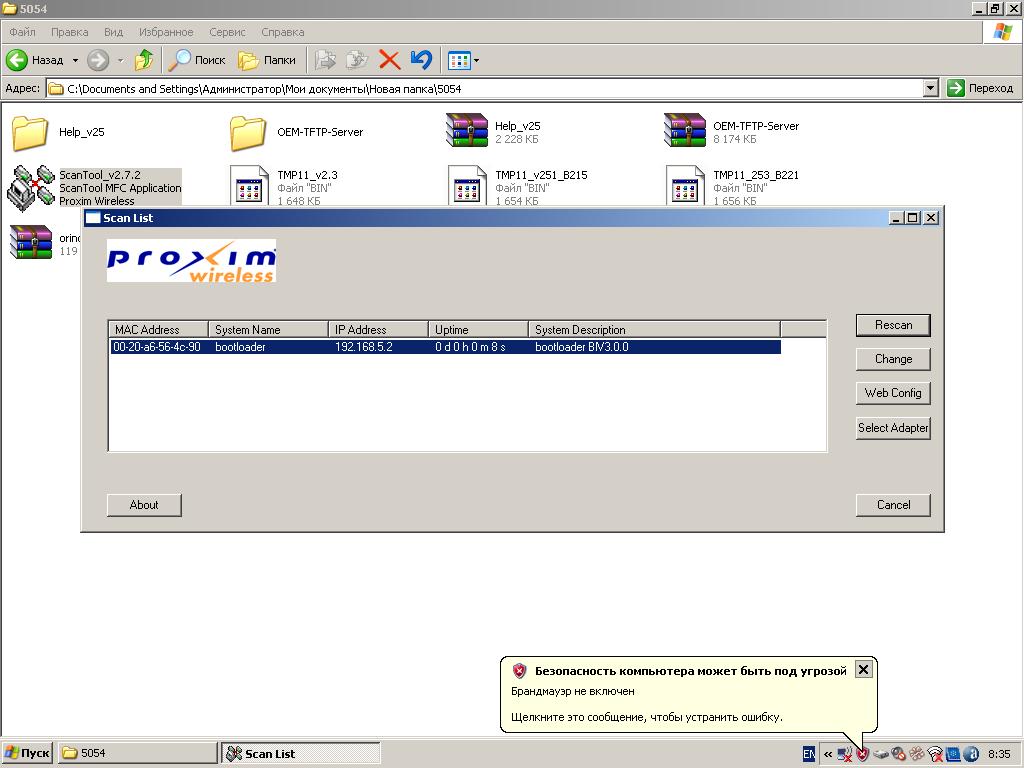

fasttoomas Posted September 17, 2009 Posted September 17, 2009 Всем доброго дня. Три года назат были купленны 2 точки Tsunami MP.11 5054-R BASA+UNIT Этим летом база перестала работать ScanTool показывает что точка просит прошивку, я скачал прошивку на сайте www.proxim.com даю понюхать точка вроде ее нюхает а потом ничего не происходит, может я что то не того делаю, опыта в этом у меня совсем нет так как больше ничего не ломалось. Подскажите кто делал что нить подобное... Заранее спасибо. Вставить ник Quote
omp Posted September 17, 2009 Posted September 17, 2009 Ставишь у себя любой TFTP сервер, например SolarWinds Free TFTP Server - http://www.solarwinds.com/products/freetoo...ftp_server.aspx. Запускаешь его ->File->Configure, выбираешь папку, где лежит прошивка, например такая - TMP11_PPC_V408_B371.bin. Заходишь на базу -> /config/commands-download.html, указываешь АйПи своего компьютера, полное название прошивки- TMP11_PPC_V408_B371.bin, File Type - Image, File Operation - Download&Reboot. И вуаля. Адреса базы и компьютера, соотвественно, должны быть в одном адресном пространстве. Вставить ник Quote
omp Posted September 17, 2009 Posted September 17, 2009 (edited) З.Ы. Сорри, картинки не посмотрел, делаешь все правильно, но тебе сначала надо orinoco.mib залить через бутлоадер, точка прошьется, будет видна по дефолтному АйПи 10.0.0.1, маска 255.255.255.0, а потом - как я указал выше - бинариник TMP11_PPC_V408_B371.bin. Edited September 17, 2009 by omp Вставить ник Quote

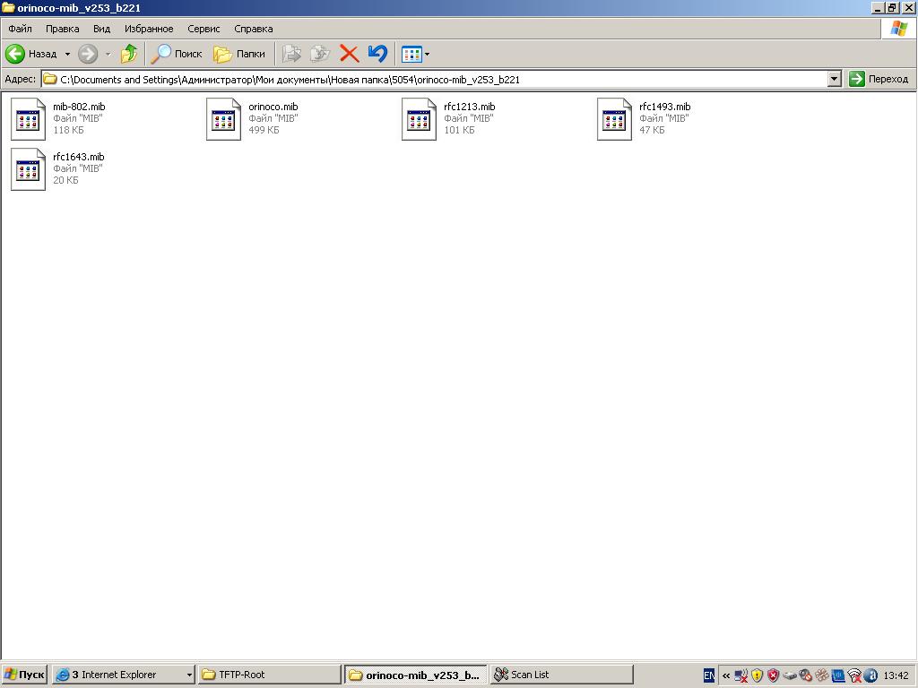

fasttoomas Posted September 17, 2009 Author Posted September 17, 2009 (edited) (но тебе сначала надо orinoco.mib залить через бутлоадер) как это сделать??? опишите поподробнее спасибо. я скачал папку миб а там куча файлов какой заливать ? заливать подрят миб потом бин? точка сама ребутнется или шнур дергать? Edited September 17, 2009 by fasttoomas Вставить ник Quote

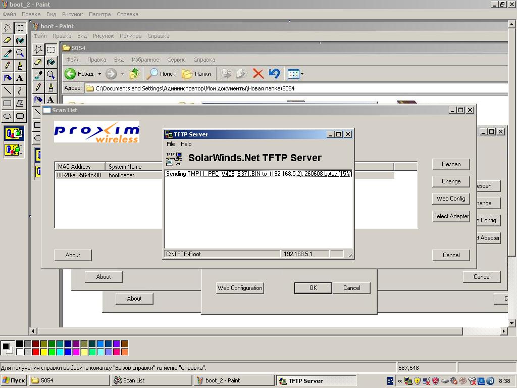

omp Posted September 17, 2009 Posted September 17, 2009 Как по картинкам, там и делай, ты делал все правильно, только заливал бинарник вместо образа. Скантулом нашел точку, зашел на нее, АйПи все указал, название файла - полностью - orinoco.mib, пароль - точно не помню, по идее public ,а не тот, что был. И все, балалайка с тфтп образ стянула, бутнулась (или сам бутнешь, не помню), и на дефолтные АйПи встала. А потом, через веб-интерфейс, как я писал выше, и там уже бинарник заливаешь Вставить ник Quote
fasttoomas Posted September 17, 2009 Author Posted September 17, 2009 Как по картинкам, там и делай, ты делал все правильно, только заливал бинарник вместо образа. Скантулом нашел точку, зашел на нее, АйПи все указал, название файла - полностью - orinoco.mib, пароль - точно не помню, по идее public ,а не тот, что был. И все, балалайка с тфтп образ стянула, бутнулась (или сам бутнешь, не помню), и на дефолтные АйПи встала. А потом, через веб-интерфейс, как я писал выше, и там уже бинарник заливаешь все сделал как написали, заливается ребутается и все по новой, в скантулсе пишет не тсунами а ботлогер ,просит что нить и не встает на ип 10.0.0.1 Вставить ник Quote

omp Posted September 21, 2009 Posted September 21, 2009 Кроме как поменять Айпи Шлюза и ТФТП-сервера местами (логично шлюз - 192.168.5.1, а ТФПТ - 192.168.5.3, а не наоборот), судя по скриншоту. Процедура стандартная, у меня работала всегда на 100 %, Прохим - железо качественное. Вставить ник Quote
fasttoomas Posted September 21, 2009 Author Posted September 21, 2009 Все делаю как мне писали, заливается прошивка и после этого ничего не происходит. Точка не ребутается просто молчит. После этого ребутаю сам выдернув RJ45 по нему идет питание к точке. Точка закрытая вижу только как мигают лампочки на RJ45. После перезагрузки запускаю скантолл и все по новой в строке ботлоогер и все как было. Вставить ник Quote
fasttoomas Posted September 21, 2009 Author Posted September 21, 2009 после того как прошивка залетела пинг на ип точки не идет и лампочки на RJ45 не горят.... после перезагрузки пинг начинает идти снова. Вставить ник Quote

eugen29 Posted October 20, 2009 Posted October 20, 2009 Все вроде по инструкции, образ начинает заливаться (видно и по TFTP и через RS232), доходит до конца, после этого точка просто зависает, при выключении питания оказывается в том же состоянии - bootloader'а Вставить ник Quote
