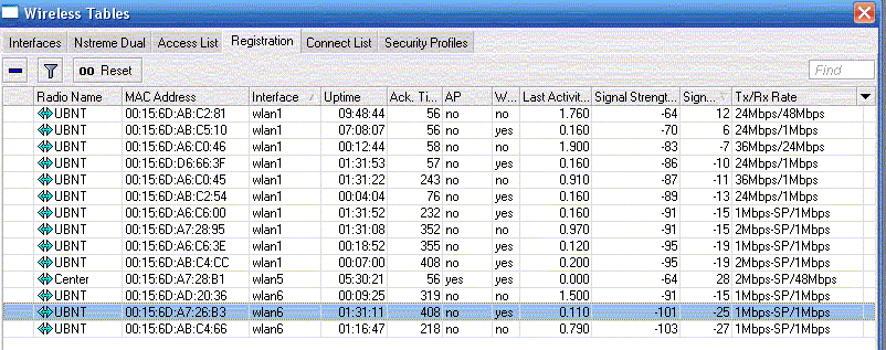

Saab95 Posted September 17, 2009 Author Posted September 17, 2009 Так я имел в виду PCI которые в обычный системник втыкаються. Или таких с хорошей чувствительностью не бывает? Придеться покупать переходники с PCI на miniPCI. Без усилков вообще 50 процентов клиентов не цепляються, шум -90. А у некоторых ACK почему-то 300-400, хотя у основной массы 60-70, находяться все примерно на одинакогом удалении. Выходит у кого большой ACK на отраженном сигнале работают? Вставить ник Quote
fastvd Posted September 17, 2009 Posted September 17, 2009 Так я имел в виду PCI которые в обычный системник втыкаються. Или таких с хорошей чувствительностью не бывает? Придеться покупать переходники с PCI на miniPCI. Без усилков вообще 50 процентов клиентов не цепляються, шум -90. А у некоторых ACK почему-то 300-400, хотя у основной массы 60-70, находяться все примерно на одинакогом удалении. Выходит у кого большой ACK на отраженном сигнале работают? естественно пси2минипси...шум -90 = жесть! а клиентом то сколько, и что за хардвеа на клиентах? Вставить ник Quote
Saab95 Posted September 17, 2009 Author Posted September 17, 2009 Вот короче один сектор wlan1, на нем создана виртуальная точка wlan2. 14 клиентов, все наносы - буллеты, некоторые наносы на встроенную антенну, некоторые на параболик или панельную (точно не знаю не сам ставил). без подписи это планет вап-4033, с мощностью 22 (по initgain) с панелькой 15дб. на расстоянии 4км, немного большое дерево загараживает на полпути (дерево выше 9-ти этажного дома). Вставить ник Quote

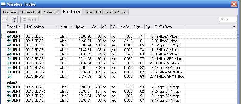

fastvd Posted September 17, 2009 Posted September 17, 2009 сигналы плоховаты...там где -80 и выше садят очень базу...не желательно таких деражать...да и если у вас всё убнт и микротик то можна на минуса убежать, на 10 мгц полосу...думаю от -90 шума как убежите точно... Вставить ник Quote
Saab95 Posted September 19, 2009 Author Posted September 19, 2009 Да уж шума много. Но вроде работает. Кстати в других местах, на расстоянии километра 2 если поставить круговую антенну то шум будет -98, а на той крыше -90 на секторе. Вставить ник Quote
L-ZiX Posted September 19, 2009 Posted September 19, 2009 100% валить вам на 10мгц, сразу вздохнете с облегчением, т.к. очень увеличится стабильность линков Вставить ник Quote
Saab95 Posted September 19, 2009 Author Posted September 19, 2009 Пробовал на 10. Кстати наносы на 10 не цепляються если в них вручную не прописать 10 полосу. Ничего от этого не изменилось, шум уменьшился но скорости не увеличились. Сейчас поставил в only-B, вроде сигналы подтянулись. Будем копать дальше. Интересно вот что, как при шуме -89 и сигнала с клиента -93 этот клиент сидит уже 4 часа на базе=) при уровне сигнала -4. Вставить ник Quote

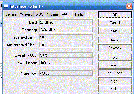

Saab95 Posted September 24, 2009 Author Posted September 24, 2009 (edited) Как такое вообще возможно? Что за шум такой? Или микротик глючит? версия 3.13 Edited September 24, 2009 by Saab95 Вставить ник Quote
