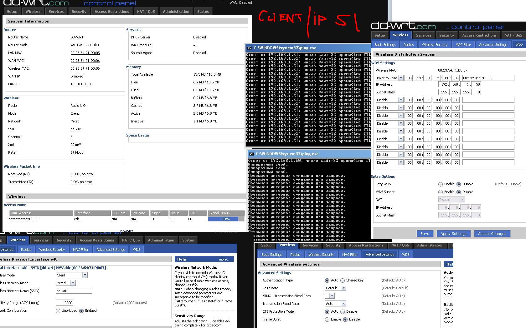

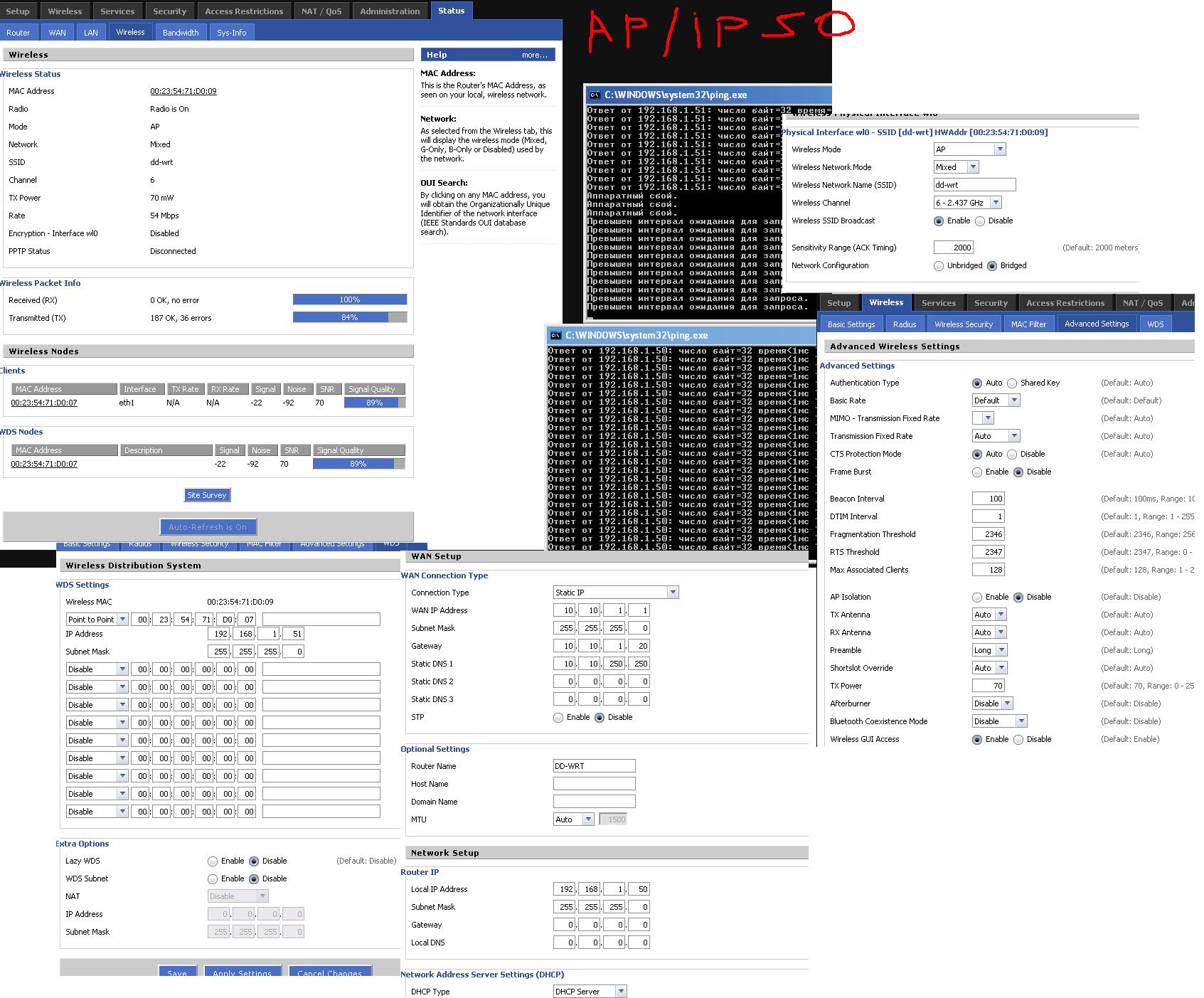

Добрый вечер, стояли раньше два 520gc на родных прошивках для передачи ин-нета с квартиры в дом, до недавнего времени, но пришлось скинуть настройки и обратно при повторной настройке, они конектиться не хотят не в какую, уверен что делаю всё правельно но неработают сволочи, перешил их на dd-wrt настроил, сначала как ap и клиент бридж, не работает хотя сигнал есть, не пингуют друг друга сволочи, потом сделал их в wds мост появился, такая же херь, что за лажа не подскажите? уже весь мозг сломал
p.s. AP роутер с 50 ипом, клиент с 51
не мог стати передачик wi-fi как то погореть на приём? я уж даже незнаю что и думать
шифрование никакое не ставил, привязку к маку тоже
Edited by [LaN]
с линксисами не заработали, с родными и дд-врт прошивками тоже, но произошло чудо, на апе родная прошивка, на клиенте дд-врт и всё пашет, не может быть )))
