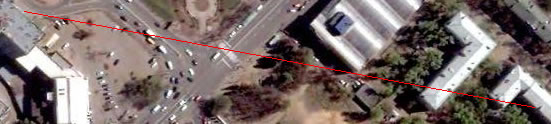

heavydude Posted September 7, 2009 Posted September 7, 2009 (edited) Так посмотрел - это ж wi-fi обычный, в принципе. Реально через 2 пятиэтажки работает? Пару лет назад когда снял первый офис и стал подключаться к интернету, провайдер как юрлицу выставил за 50 гигов 30 килорублей в месяц. Я немного прифигел и стал искать альтернативу. Зацепился у товарища, на балконе одну точку (НЕ НА КРЫШЕ!!!), другую в офисе на окне. И вот на этих штуках год проработал - окупились с первого же месяца )) Схему сети прилагаю. Edited September 7, 2009 by heavydude Вставить ник Quote

heavydude Posted September 8, 2009 Posted September 8, 2009 Квартира была на 3-м, офис на 6-м. Прямой видимости нет, как видно на фото. Вставить ник Quote
matwei Posted September 8, 2009 Author Posted September 8, 2009 Да я вижу... Просто на хоботе рассказывают что не будет так работать, типа деревья по пути весь сигнал поглотят. Не знаю кому верить. :) Интересно, можно где-нибудь взять на тесты всё это оборудование без геморроя по возврату денег? Вставить ник Quote
