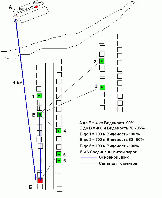

AndreyNSO Posted September 6, 2009 Posted September 6, 2009 ДОбрый вечер!!! Хочу создать локальную сеть в одной небольшой деревне. Ситуация такая! Дома стоят все одноэтажные имеется несколько улиц и есть деревья одно стоящие. Надо счас соединить примерно 5-6 клиентов с выходом интернет. Потом буду расширять до 20 клиентов. Инета счас здеть нету кроме GPRSa инет будет достовляться из города находящегося рядом (ADSL). Приложил схему как хочу зделать, но вот вопрос стоит в выборе оборудование Точек доступа и антен. Точку D-Link 2100 не предлогать..что нибудь другое... Между точкой А и Б и В надо хотя бы скорость 10 Мбит, а для клиентов до 3-5 Мб. На точке Б будет потом находиться комп с Трафик Инспектором для ограничения скорости и фильтрации, а счас хочу пока просто зделать сеть без ограничения скорости в инет и по сети. ТОчка В находится в центре (дом одноэтажный) видно почти всех! Что зделать на этой точке. какое оборудование поставить? Подскажите какие точки купить ? и что бы проблем не было с ними (не дорогие!!!), но можете предложить и по дороже. Что бы выдерживали морозы. Есть уже точка NAno Station2 и Acorp WAP-G и антены Бестер Сетка 24Дб куплены на точку А и Б Если можно поставить везде Acorp и ещё антены на дальних клиентов выносные Bester Direct Mini 2400M 10 Дб (Маленькая и компактная).... Или поставить ещё в точке В секторную антену. И есть проблема на точке А от квартиры (с инетом) до антены (крыши) расстояние около 200 м. 220 В тянуть далеко. Если использовать точку там Nano Station 2 питание там по витой но кабель можно использовать до 100 метров, а как быть с другими 100 м ? или какой уселитель использовать. Ваши предложения что где как сделать и настроить!! Помоготе пожалуйста!!!!! Вставить ник Quote

AndreyNSO Posted September 7, 2009 Author Posted September 7, 2009 А-В?Что уточнить по этому ?Сдеся не могу сделать основной линк. Только А - Б А - В растояние 3 км видимость 90-95% если сдеся сдельть основной то я не смогу потом контролировать трафик! Вставить ник Quote

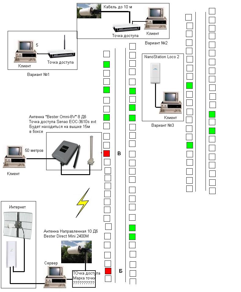

AndreyNSO Posted September 13, 2009 Author Posted September 13, 2009 Из предлженого мною первого варианта это более подробный. На точке "В" будет установленна Точка доступа Senao EOC-3610s ext на мачте высотой 15м возможно и на 20м (улицы с одноэтажными домами) со всенаправленной антеной на 8 дб Достаточно ли это будет для радиуса 500м, прямой видимости не у всех есть ? Можно будет от точки "Б" интернет направить направленой антеной в точку "В" на всенаправленную антену и там раздовать для пользотелей ? Какую точку использавать для передачи интернета из точки "Б" в точку "В"? И какой из вариантов для клиентов более оптимальный или можно все 3 варианта использовать в завасимости от удалённости. И какие точки использовать ? Я остановился пока на TP-Link TL-WA601G и TP-Link TL-WA501G для клиентов использования в доме с внешней антеной Антенна Bester Direct Mini 2400M 10 Дб. Ваши предложение по моей схеме ? Что переделать или до работать ? Жду!!! Вставить ник Quote
fastvd Posted September 13, 2009 Posted September 13, 2009 точка-точка на булетах, клиенту = наносы или локо...если видимости нету с точки Б у клиентов то даже на 500 м. возможно работать не будет...всё зависет помех...деалть точку-точку на всенапрямленной-напрямленной не есть гигиенично, для это напрямленные антенны юзайте...зачем в точке где сервер ставить нанос+пигтейл к АСП-шке = есть булет для єтого...и подумайте о микротике...тогда не будете париться с трафик инспектором, а точнее с виндой! Вставить ник Quote

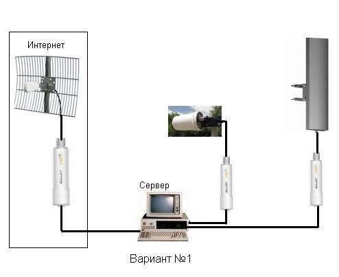

AndreyNSO Posted September 14, 2009 Author Posted September 14, 2009 Да поставлю я на основной линк Буллет2. (это я зделал из того что есть счас) И с точки "Б" на точку "В" поставлю направленнюю антенну через Буллет2. Клиентам наверное буду ставить всем по НасосуЛоко2. Не пойму как будет на точке "В" ? Будет приниматься на точку "В" направленной (все будет на мачте 15м), а на раздачу поставить всенаправленную антенну на другом буллете2 (их будет там 2 шт) и как их соединить свичем или патчкордом ? Или поставить там 2 секторных антенны ? Если я подключу до 15 пользователей на точку "В", а Буллет2 (где то видел пропустит до 7 пользователей) Или как сделать сдеся не как не пойму ? И подскажите что такое "Микротик" не пойму что за зверь и где его ставить ? Вставить ник Quote
fastvd Posted September 14, 2009 Posted September 14, 2009 Да поставлю я на основной линк Буллет2. (это я зделал из того что есть счас) И с точки "Б" на точку "В" поставлю направленнюю антенну через Буллет2. Клиентам наверное буду ставить всем по НасосуЛоко2.Не пойму как будет на точке "В" ? Будет приниматься на точку "В" направленной (все будет на мачте 15м), а на раздачу поставить всенаправленную антенну на другом буллете2 (их будет там 2 шт) и как их соединить свичем или патчкордом ? Или поставить там 2 секторных антенны ? Если я подключу до 15 пользователей на точку "В", а Буллет2 (где то видел пропустит до 7 пользователей) Или как сделать сдеся не как не пойму ? И подскажите что такое "Микротик" не пойму что за зверь и где его ставить ? читайте что такое микротик и с чего его соберают в моём посте тут http://forum.nag.ru/forum/index.php?showtopic=50782 ..и если порыться 3-4 страници в глубину форума то поймёш что и по чём...удачки! Вставить ник Quote

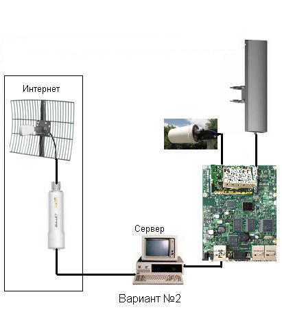

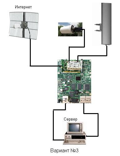

AndreyNSO Posted September 20, 2009 Author Posted September 20, 2009 Запустил я на днях основной линк А и Б (4 км видемости нету, закрывает дом 5-эт, деревья и крыши одноэтажных домов) на точке А стоит АCORP 2-эт (в балконе и за стеклом) сигнал отразил от соседного дома скорость до 2,5 Мб доходит почти стабильно 2мс до 5мс иногда проподают. Антены стоят примерно, буду на днях настраивать точнее и менять на другое оборудование с выносом на крышу на точке "А". На точке "А" поставить Булет2 (крыше), а какое выбрать оборудование на точке "Б" не могу решить ? Есть несколько вариантов: 1. Приём: Булет2 через Сервер (с Траф инсп). Раздача: Булет2-сектор, булет2-направленная (на точку "В") 2. ПРиём: Булет2 через Сервер. Раздача: Микротик RB433 с картами R52 на одной секторная, второй карте направленная для точки "В". 3. Приём: Микротик RB433 с картами R52 (1 карта: Прием сетка 24Дб с точки "А", 2 карта: Секторная для раздати в точке "Б", 3 карта: Направленная на точку "В" для раздачи). Одна сетевая к серверу на прием, а вторая для раздачи на от сервера в микротик. Какой вариант будет привильнее и более лучше ? Склонен уже стал к варианту "3" ну если так модно и карта R52 выдержит морозы до " -40С " или поставить карту R52h. Какой длины кабель допустимо поставить от антен до микротика ? Ставиться будет в герметичный бокс микротик. Что скажите ? Жду.......!!! Вставить ник Quote
AndreyNSO Posted September 20, 2009 Author Posted September 20, 2009 Прикрепил эскизы )) Вставить ник Quote

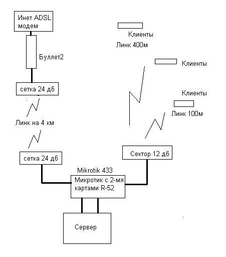

AndreyNSO Posted October 5, 2009 Author Posted October 5, 2009 Почитав я решил использовать для своей сети микротик 433. Что скажите если я сделаю всё по данной схеме ? Правильно будет, но только не отшивайте как вы это иногда делайте!!! И где можно купить на asp24 ? Клиентам поставить Насосы и локо в зависимости от удалённости. НО не будет проблем с совместимостью с Микротиком насосов? Клиентов будет от 10 до 15 человек. Вставить ник Quote
