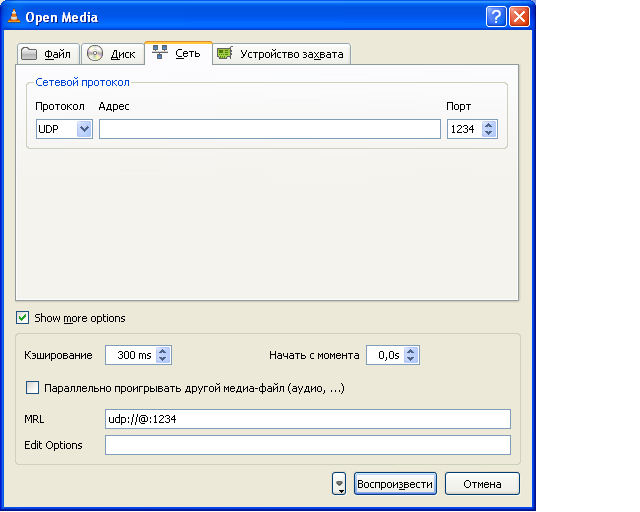

grfmaniak Posted September 2, 2009 Posted September 2, 2009 vlc-player точно, Ткни пальцем, где тут интерфейс выбрать? В настройках тоже ничего похожего не нашел. Вставить ник Quote

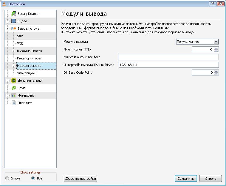

Valaskor Posted September 2, 2009 Posted September 2, 2009 это у вас окно открытия файла, а нужно в настройках вывод потока - модули вывода Вставить ник Quote
grfmaniak Posted September 2, 2009 Posted September 2, 2009 это у вас окно открытия файла, а нужно в настройкахвывод потока - модули вывода Так это ВЫВОД потока. А речь идет о приеме! Вставить ник Quote
Valaskor Posted September 2, 2009 Posted September 2, 2009 Так это ВЫВОД потока. А речь идет о приеме!нужен именно вывод запросови я не просто так говорю, это работает Вставить ник Quote

jeejay Posted September 3, 2009 Posted September 3, 2009 а к тому, что это либо банальный баг прошивки, либо неправильная настройка. Насчет вывода. Так понимаю этой настройкой Вы указываете программе слать join в конкретный интерфейс? Вставить ник Quote
