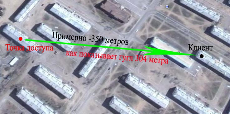

makc-666 Posted August 31, 2009 Posted August 31, 2009 Здравствуйте! Подскажите, пожалуйста, есть оборудование способное в радиусе 350 метров не прямой видимости передавать сигнал от точки доступа к пользователю в частности к ноутбуку? Задача такова: Хочу поставить на крышу 5-ти этажного здания точку WIFI и примерно через 5 домов бетона, пользователь на 1-ом этаже хочет к ней соединится с помощью ноутбука, реально ли это или нет? Саму точку хочу подсоединить к хабу, ну соответственно надо, что бы на ней был разъемчик rj45 хотя бы один, что бы к хабу соединить, и раздавать инет примерно на скорости 512 Кбит. Есть ли такое оборудование? Вставить ник Quote

makc-666 Posted August 31, 2009 Author Posted August 31, 2009 Cудя по факу не известно как поведёт себя точка доступа не прямого осединения, ну кто нибудь на расстоянии 350 метров их соединял, через как минимум приградой шифер и возможно бетон ! Вставить ник Quote

afdefault Posted August 31, 2009 Posted August 31, 2009 соединяли точки и на 2км без видимости с преградами в виде деревьев домов и прочего. В вашей ситуации дело в том что ваш абонент с ноутбуком сидящий в доме точку услышит, но врядли у ноутбука хватит мощности с ней соединиться тоесть точка ноутбук клиента не услышит. Вставить ник Quote

afdefault Posted August 31, 2009 Posted August 31, 2009 ну вам подойдёт 2100AP стоимость ищите в своём городе ! их можно прошить в ББ будет отлично работать в мосте. что вам собственно и нужно наверное. как я понял вам нужен мост между 2 домами, я правильно понял ? Вставить ник Quote
makc-666 Posted August 31, 2009 Author Posted August 31, 2009 Да мост между двумя домами закрытыми ещё 2-мя, скорость большую мне не надо ... D-link DAP-1150 а этот подойдёт ! Вставить ник Quote

makc-666 Posted August 31, 2009 Author Posted August 31, 2009 Ну вообще возможность есть, вот только это не целесообразно, из-за того что зима у нас лютая до - 45 и просто оборудование встанет если свет рубанут ! Да ещё гроза будет чувствительней, на счёт антены поставить варианта нету, так как там дом закрывает , это надо антену высокую ставить, такой возможности нету ! Вставить ник Quote
itl2044 Posted August 31, 2009 Posted August 31, 2009 Без прямой видимости между антеннами работать НЕ будет. Вставить ник Quote
makc-666 Posted August 31, 2009 Author Posted August 31, 2009 Без прямой видимости между антеннами работать НЕ будет.А afdefault пишет, что соеденится ! И кому верить ! Скорей всего придётся 5 рубликов выкинуть и проверить, получится такая схема или нет ! Вставить ник Quote
afdefault Posted August 31, 2009 Posted August 31, 2009 (edited) эээ со стандартными микро палочками называемыми антенна работать будет врятли :) Я то думал с нормальными антеннами. =) Edited August 31, 2009 by afdefault Вставить ник Quote
