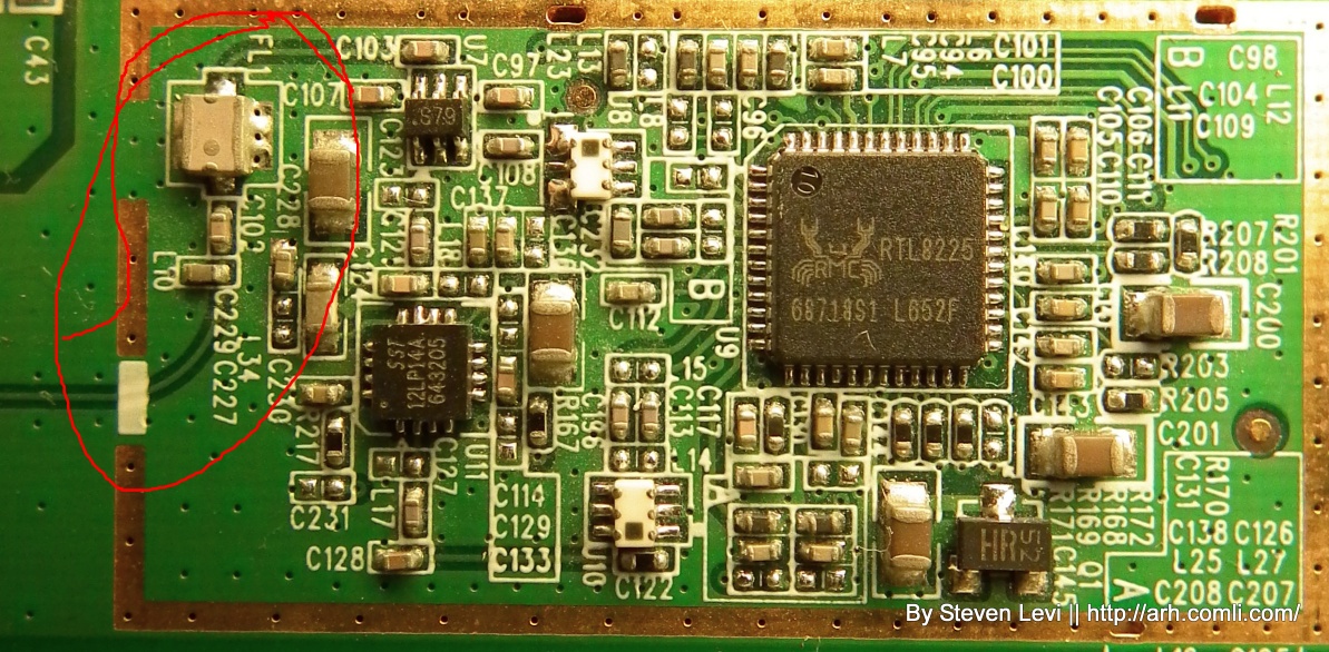

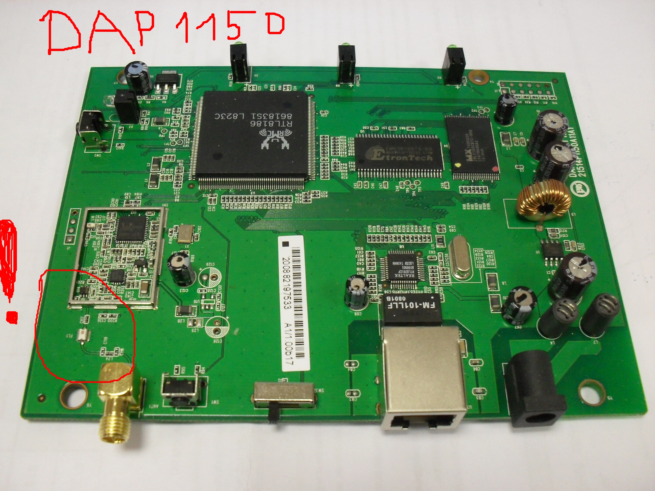

nikolet Posted August 17, 2010 Posted August 17, 2010 (edited) Вопрос по DLink G700AP и ее последующей модификации DAP-1150. В ВЧ тракте данных точек сразу после разъема антенны имеется элемент FL1 , замкнут по постоянному току!!!! Раньше у меня везде стояли точки на RTL8186 (EDIMAX7206,TRENTDNET432и тд ) у всех во время грозы летел вч-тракт, а именно антенный комутатор , причем даже если антенна короткозакнутая.. И вот я везде поставил эти DAP1150 (4 штуки), все со всенаправленными штыревыми антеннами по 7 Дб....Точки переживают любую грозу ( естественно без прямых попаданий в антенны) и все это похоже благодаря элементу FL1 . Так вот как правильно называется этот элемент и где бы его купить что бы установить в точки не имеющие его ? Фото: Edited August 19, 2010 by nikolet Вставить ник Quote
