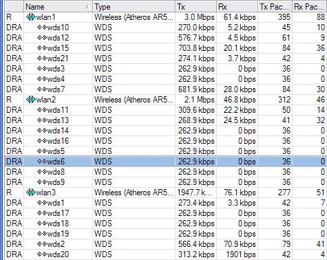

zulu_radist Posted August 19, 2009 Posted August 19, 2009 Привет всем, с недавних времен стал замечать следующую картину, тупо что-то срет на всех клиентов. Подумал что флуд или еще что-то, отключаю поочередно интерфейсы не помогает, кидаю клиентов в disable в ACL чтобы откинуть поочередно каждого клиента - не помогает. Проблема возникает периодически и бывает надолго. Скрин с винбокса прилагаю. Флуд со стороны проводного интерфейса отпадает, так как в этом же вилане еще несколько баз и они ведут себя корректно. Вставить ник Quote

Minkevich Posted August 19, 2009 Posted August 19, 2009 Torch для кого придумали?Снифал, ничего подозрительного не было. да нет, Вы чего? там трафик у Вас огромный.... torch реально ничего не показал? Вставить ник Quote

zulu_radist Posted August 20, 2009 Author Posted August 20, 2009 (edited) Спасибо, поигрался с параметрами в torch, нашел абонента, пока заблокировал его но еще не знаю что является причиной. Узнаю - отпишусь. стоял фаервол на бродкаст..А это как понимать то? :) Edited August 20, 2009 by zulu_radist Вставить ник Quote
