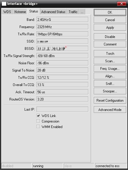

Здравствуйте.Имеется проблема
2 микротика,3км ,24дб решетки в горизонтальной поляризации , итоге CCQ 11-12%.
Что делаю не правильно?
Заранее благодарю.
частота убита

На всех частотах от 2200 до 2500 примерно одинаковый CCQ 10-12%

ну и что? а вы думаете у нас такого нету? ))) 2.4 просто доживает свои дни в больших городах...если карточки р52 то переключите их на 5 ггц с двух сторон не меняя антен (не переживайте,ничего не спалите) и вы получите 80-85 сигнал и 90-95% ccq=это и будет доказательство того что с апаратоурой всё гуд а убитый эфир...если карточка не р52 или аналогичная двухдиапазонная то попробуйте на 10 мгц полосу перейти-помогает иногда... Edited by fastvd

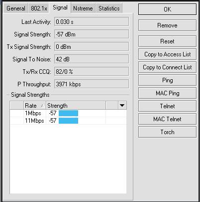

Между 2-мя точками имеются другие,при коннекте к ним получаем примерно следующую картину...И так с 2-х сторон.
Т.е. По идее с радиотрактом все нормально и эфир не такой убитый..:)

это почти ничего не говорит...может просто на те промижуточные базы куда вы конектитесь удачная антенка или удачное местоположение...или..или..или...с вай-фаем на 2.4 теперь вообще сложны дела в больших горадах особенно, ну просто убили эфир пионеры со своими усилками, турбо режимами, булетами ватниками и т.д....оборудоваие стало достопнее, все покупают , а продавцам конечно лучше продать например ту же r52h нежели обычную р52-карточка дореже,значит денег больше заработают,а про эфир никто не думает,все думаю что он резиновый....или даже хр2 на базу ставят...это вообще пипец....ну а я чесный человек который вывалил вв своё время не мало для меня денег за реестрацию базы, каждый месяц деешку отдаю за базу а работать на своеё частоте не могу ибо попа...и что мне приходиться делать -или убегать на нестандартные частоты(которые в больших городах уже тоже забиты), или лупить поверх их 600 мват картчоки как делают некоторые лупить свой ватник , двоватник, или брать топор и по деревенски решать проблему... а встретиться с конкурентом и обсудить - пробывали - не помогло...и того как жить? ставить везде канопи? а деньгу где взять???
НУЖНО РАЗДЕЛ НА ВСЕХ форумах бепроводных сделать подфорум - усилки ЗЛО, не даром придумали выход на всех АП - 100мват , ибо их достаточно для 95% задач! НА много БОЛЬШЕ выиграш в антенках нежели на мощности передатчика!!!

Убери решетки, поставь сплошные зеркала.

Проблема решена переходом на другую частоту.Спасибо за Помощь!

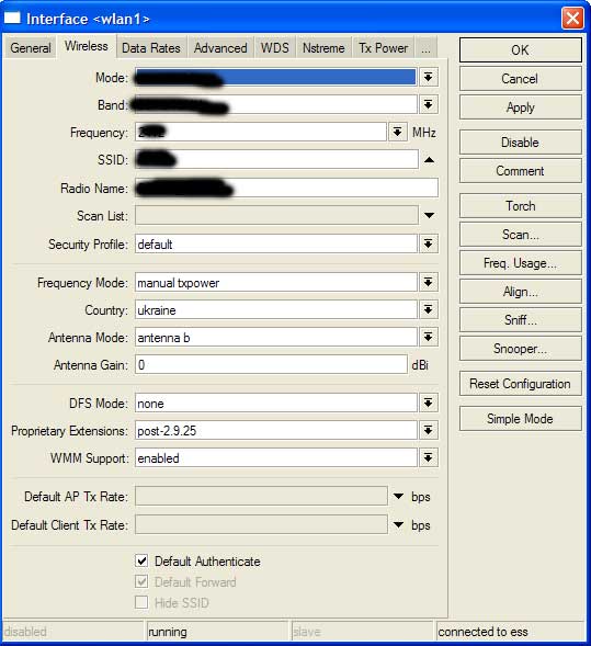

З.Ы. Карточки на тиках стоят tp-link 551 на 15 дбм ;)
Там вроде как бы перепутаны выходы, то есть если подключен пигтейл к разьему Main то выставлять в тике нужно антенна b. Причем это бок на всех miniPCI карточках от TP-Link, обнаружил совершенно случайно, думали что битые карты оказалось все работает, просто переключить антенны нужно было.
