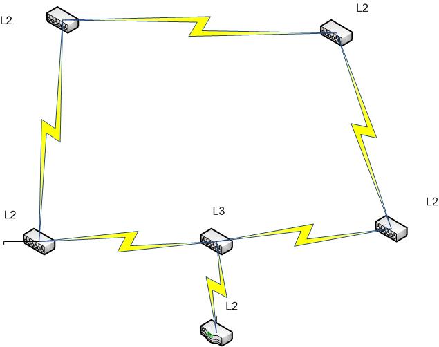

есть три здания находящихся рядом (стоящие треугольником), хочется завязать кольцом оптики
пока хотелки состоят из 5-ти L2 и 1-го L3 коммутатора.
1G везде достаточно,
в узлах 8-24 1000 порта
вроде пока все, буду примного благодарен, за конкретные модели железа и оптики
Если кольцо, то не ясна позиция "1 L3 + 5 L2"

полукольцо-полузвезда
одно здание большое поэтому там 3 L2 встанут.
48 портов многовато, т.к. в них не клиенты будут воткнуты в основном, а свитчи не управляемые, по зданиям уже сетка сотка с тысячными магистралями растянута
Да и смысл в кольце весьма туманен. Автор и сам наверно не понимает нафик ему кольцо вообще в данной ситуации. + Не сказал о расстояниях меж зданиями ...

колечно на случай отбыва кабеля наверно, на расстояния - плевать, там оптика будет 100% и наверное не более 2км
а так на вскидку:
в центр DGS-3612G
на L2 DES-3526
тырчики DEM-330
расстояние между зданиями ~100 метров, оптика 100%.
1) вопрос сколько волокон кидать?
2) хотелось бы на L2 медных 1000-ых портов (?)
3) варианты кроме D-link, возможны?
1) 1-2-4 смотрите цену кабеля...
2) ES4524D + ES4612 Edge core
2960G + 3560G Cisco
3100/3200/3426 + 3612/3627 Dlink
3) основные пп2 но есть еще конечно и другие производители
определитесь с портами/задачами/бюджетом
