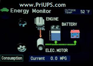

itl2044 Posted August 16, 2009 Posted August 16, 2009 Кстати видел, кто-то из Приуса сделал большой UPS + генератор. В инете бегало, даже со схемкамиагаhttp://www.priups.com/riddle/answer-1.htm ОШИБКА Запрошенный URL не может быть доставлен. -------------------------------------------------------------------------------- Во время доставки URL: http://www.priups.com/riddle/answer-1.htm Произошла следующая ошибка: Не удалось установить соединение. Был получен ответ: (10060) WSAETIMEDOUT, Connection timed out.Удалённый сервер либо сеть не отвечают. Пожалуйста, повторите запрос. -------------------------------------------------------------------------------- Generated Sun, 16 Aug 2009 16:58:49 GMT by chip-wan-proxy (squid/2.7.STABLE6) Вставить ник Quote
Sirco Posted August 16, 2009 Posted August 16, 2009 Кстати видел, кто-то из Приуса сделал большой UPS + генератор. В инете бегало, даже со схемкамиагаhttp://www.priups.com/riddle/answer-1.htm ОШИБКА Запрошенный URL не может быть доставлен. (10060) WSAETIMEDOUT, Connection timed out.Удалённый сервер либо сеть не отвечают. Пожалуйста, повторите запрос. -------------------------------------------------------------------------------- Generated Sun, 16 Aug 2009 16:58:49 GMT by chip-wan-proxy (squid/2.7.STABLE6) Оказываеться на территории Украины присутствуют два отдельных интернета ;-))) для бандеровцев один а для харковчан другой Краткое содержание данного сайта ============ This site is dedicated to the concept of Prius-As-Powerplant. * If you've only got a minute, read the "Executive Summary" * If you're keen on hybrids, energy savings, technical babble, and saving the world, Here's the rest of it. * What's new with the main PriUPS project? See these updates: #1: 14 June 2005, #2: 26 September 2005, #3: 30 October 2005, #4: 08 January 2006, #5: 03 November 2006, #6: 31 December 2007 * Here's a BONUS! April 2006 - "Driving Around" power - from 1 to 3kW (or more)! * NEW SECTION - August 2006: Info on getting more 12V power from the Prius, and more more 12V power (August 2007) * Press notices, including some nice items in the NY Times and a small feature in Wired Magazine. * With trepidation and against advice I've added my BLOG to this web site. It changes frequently, so if you don't like it today, just click "yesterday" and see how consistent I can't be. * May 2007: I've heard from others who are working on their own PriUPS projects, and I've devoted a new section to my fellow strivers. =============== Вставить ник Quote
itl2044 Posted August 16, 2009 Posted August 16, 2009 1. Уже открывается. 2. Я Вам честно скажу, за стоимость приуса - я лично готов крутить педалями генератор от велосипеда, чтоб он давал 3кв. Вставить ник Quote
