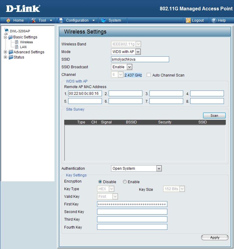

а в чём проблема собственно? соеденить 2 точки? для это и существует вдс. проще управлять точкой с аковы acowa.narod.ru. , ну а в двух словах чтобы вдс работал то на второй точке пропишете мак первой...но главное-у вас на первой точке 2 антенки - одна родная, а вот вторая напрямленная - это есть не гуд! 2 антенки должны быть одинаковые, ибо они дополняют друг друга а не работаю по отдельности. да и на таком расстоянии будет не плохо и на родных работать=аналогически с другой стороны,антенки должны быть одинаковые
Они уже видят друг друга. Маки прописаны.

в акове посмотрите матстей- и там и там должно стоять 1
Спасибо. По IP теперь я могу попасть в соседнюю локалку... Вопросом как сделать так чтобы в "Сетевом окружении" были видны все компы буду решать позже.

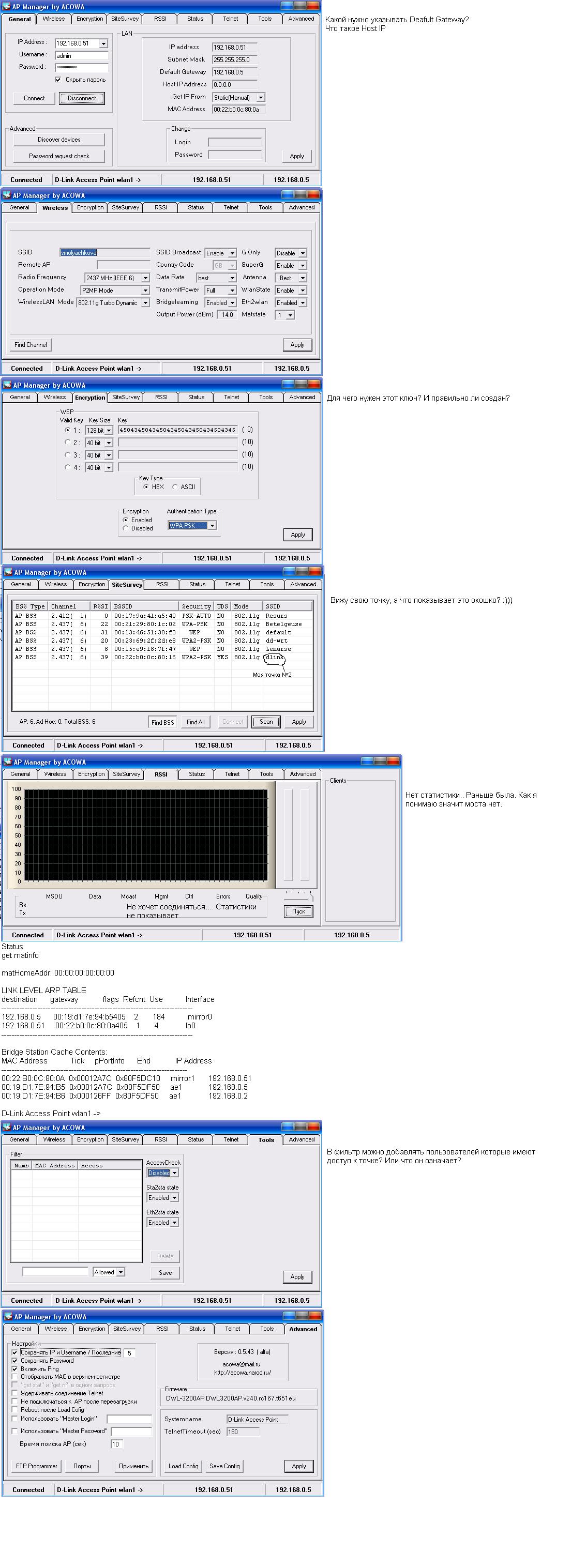

Все пропало... Мост куда то делся. Могу попасть на 1 точку, но не могу на 2-ю.
Так же и с обратной стороны.

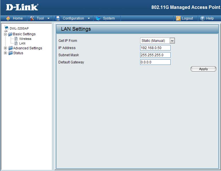

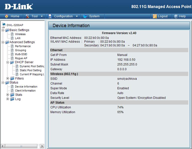

Вот настройки точки №1 (подключена к SWITCH)
Если цепляю точку к сетевой карте Wi-Fi (адрес ей даю 192.168.0.4) почему-то не заходит в точку...
Вот Мои сетевухи:

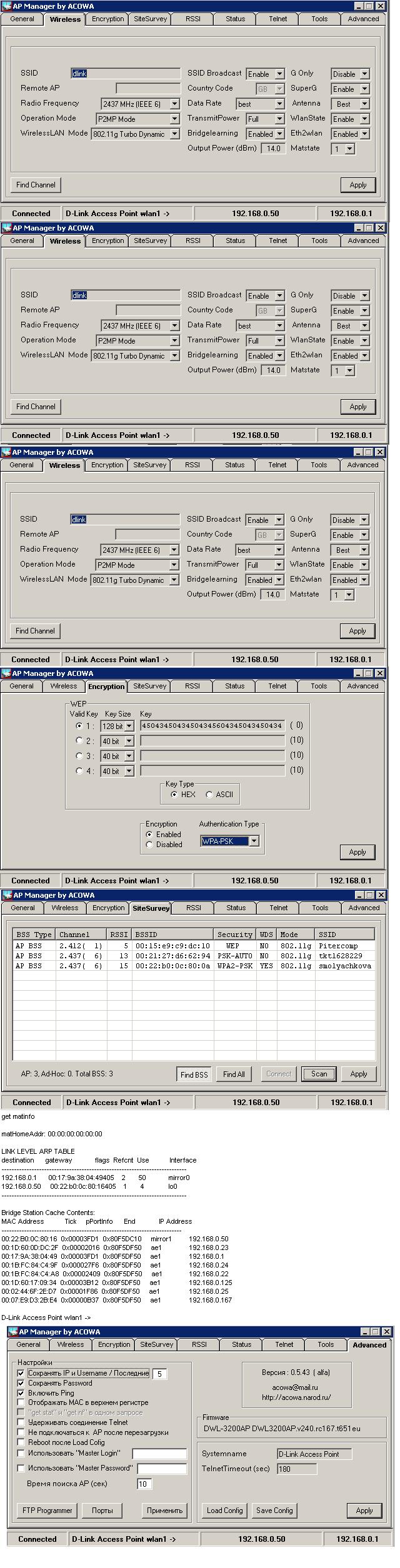

Настройки точки №1 и 2

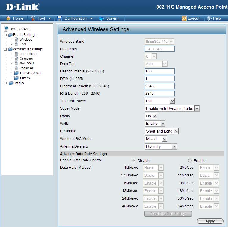

элиментрано-у вас посмотрите сколько человек работает на 6-ом канале!!! так оно работать не будет! переключитесь на другй канал-желательно по-выше или по -ниже... и выключите турбо а то вы ещё больше помех собираете и делаете!
